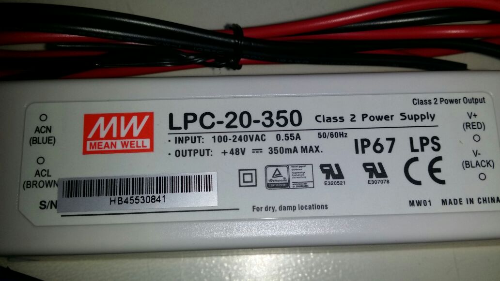

habe mir bei Lumitronix 2x PowerBar LED Leiste, 12 Nichia LEDs, CRI 90+ bestellt. Dazu habe ich das empfohlene Zubehör Konstantstromquelle IP67, 230V Eingang 350mA 3-12x 1W LEDs genommen.
Zunächst einmal fällt mir nun auf, dass ich damit ja nicht beide Leisten betreiben kann...
Werde das Netzteil daher zurückgeben müssen. Mag die Leisten ungern an sep. Netzteilen betreiben, könnt ihr mir daher ein passendes für den Betieb von 24 LEDs empfehlen?
Ansonsten habe ich eine grundsätzliche Frage zu dem Netzteil:
Bei den LEDs ist vermerkt, dass man sie bei 350 mA / 36 V oder 500 mA / 37,2 V oder 700 mA / 39,6 V betreiben kann. Jetzt stehen auf dem Netzteil aber 48 V / 350 mA - kann das dann überhaupt passen?
Ich habe leider keine große Ahnung von Elektrik, daher meine Bitte um Hilfe an euch!
