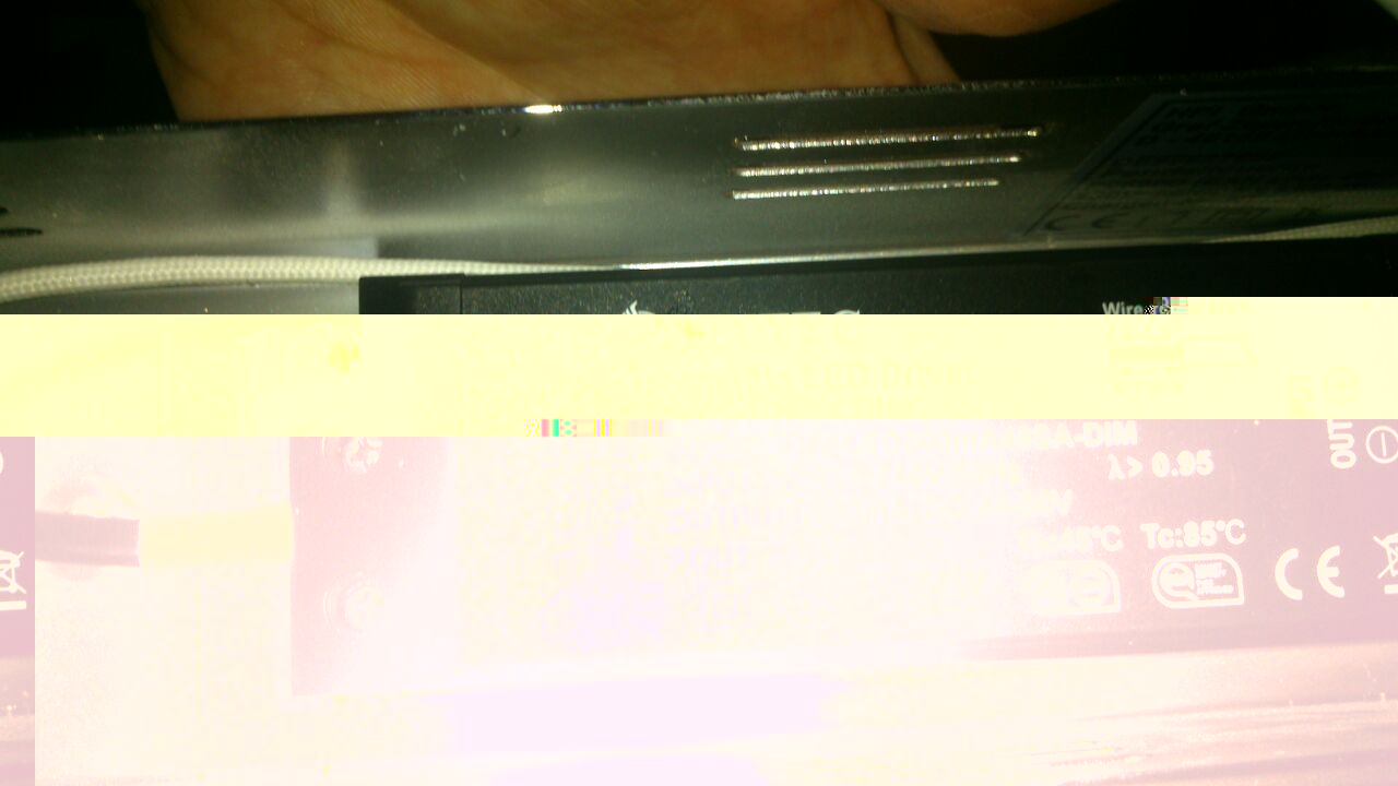

ein Freund von mir hat sich eine LED-Deckenlampe gekauft.
Er möchte die Lampe gerne Dimmen können.
Ich werde allerdings aus den Angaben auf dem LED-Treiber nicht schlau.
Vielleicht kann mir jemand helfen und mir sagen welcher Dimmer benötigt wird.

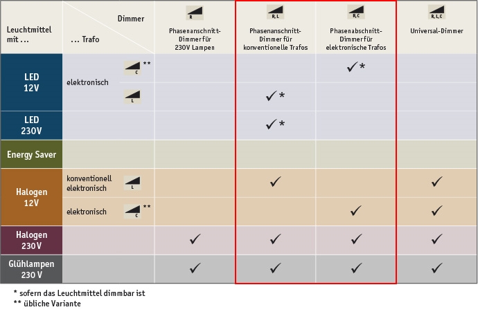

Die Deckenleuchte läßt sich mit jedem Phasenan- und -Abschnittsdimmer dimmen, dessen Mindestlast 20 Watt oder weniger beträgt.
JohnDoe
Registriert: So, 19.04.15, 15:40
Mi, 22.04.15, 08:25
Vielen Dank.
Der entsprechende Dimmer ziert also eines der folgenden Symbole(roter Rahmen):
