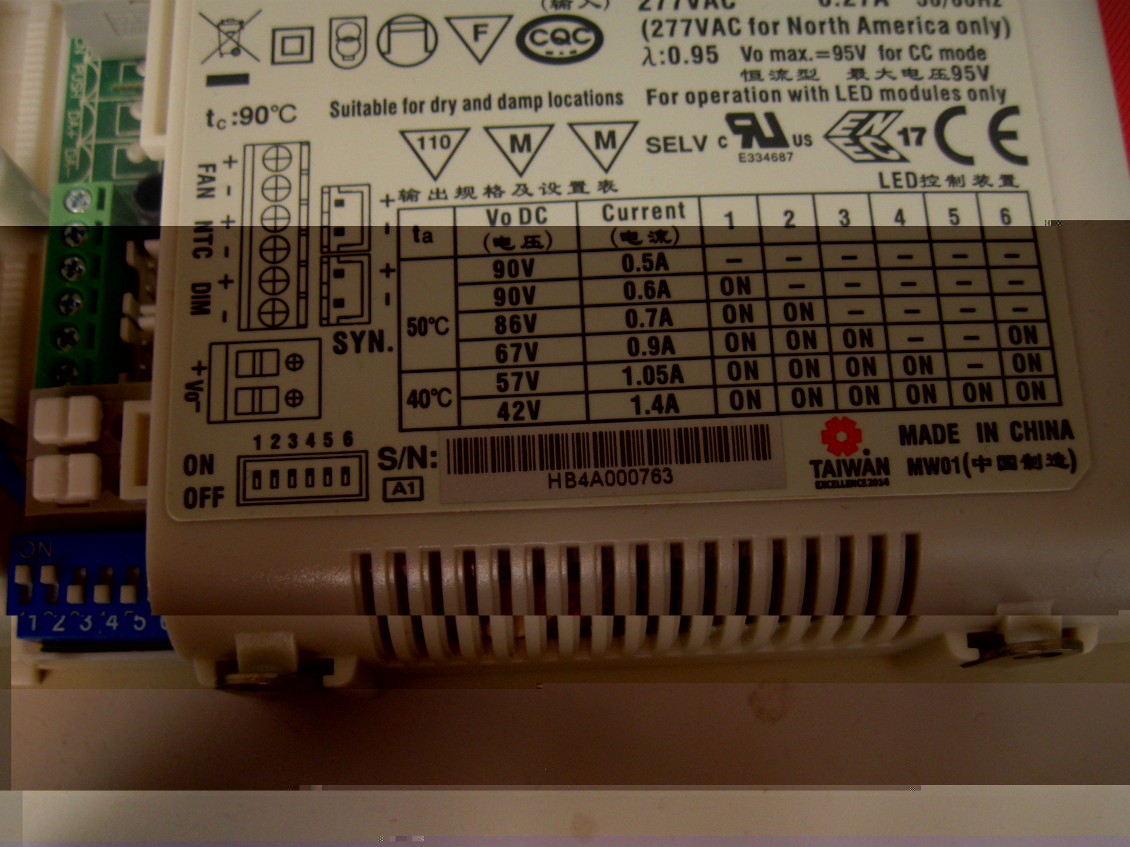

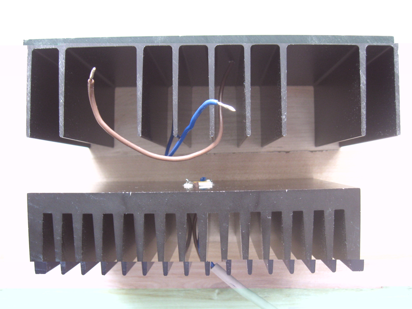

Kleiner Bericht und Frage:
Ich benutze die NSBWL121A LED und sie ist extrem hell. Ich weiß nicht auf welchen Effekt folgendes zurückzuführen ist (ob weil wir fast logarithmisch sehen, oder weil Punktquelle), aber obwohl die LED ca. 2000lm hat, leuchtet sie (sogar obwohl nur nach vorne) iwie nicht so viel/hell aus wie eine Glühbirne selbst mit nur 1000lm sogar in alle Richtungen. *edit* Nachdem ich sie hoch gehängt habe, leuchtet sie doch heller aus als gedacht. */edit* Ich brauche so oder so einen Diffusor weil sie einfach zu hell ist um sie ohne Diffusor 70cm über meinen PC-Tisch zu hängen (Hotspots selbst in Reflexionen blenden). Welcher Diffusor würde sich da eignen? Kühlkörpergröße.
Messdaten:
Code: Alles auswählen
mA      Watt ¹    °C ²    °C ³
500     17,7       40,0    56,8
600     21,6       44,0    61,7
700     25,4       47,2    65,7
900     33,3       53,7    72,2
1050    39,3       nicht gemessen
¹ Watt-Verbrauch inkl. des LCM-60 angeschlossen an einen Energy Check 3000
² Kühlkörper Temperatur hinter dem Kühler direkt unter der LED
³ Höchste Temperatur des LCM-60 von vorne gemessen.
Infrarot-Thermometer: VOLTCRAFT IR 800-20D
Bei dem LCM-60 höre ich, besonders bei 500mA und 600mA, ein Fiepen. Gibt es da irgendwie ein Gehäuse (mit Schallabsorbern innen aber trotzdem mit Luftlöchern von den Seiten wo nur noch wenig fiepen raus kommt) dafür oder was kann man machen?
Ein PWM ähnliches Flackern kann ich bei den für diese LED getesteten 500-1050mA Schalter-Stufen mit einem Smartphone-Test bei dem LCM-60 glücklicherweise nicht sehen (wenn der S-Test denn zuverlässig ist).
Irgendeinen Geruch vom Netzteil oder LED kann ich glücklicherweise auch nicht wahrnehmen.

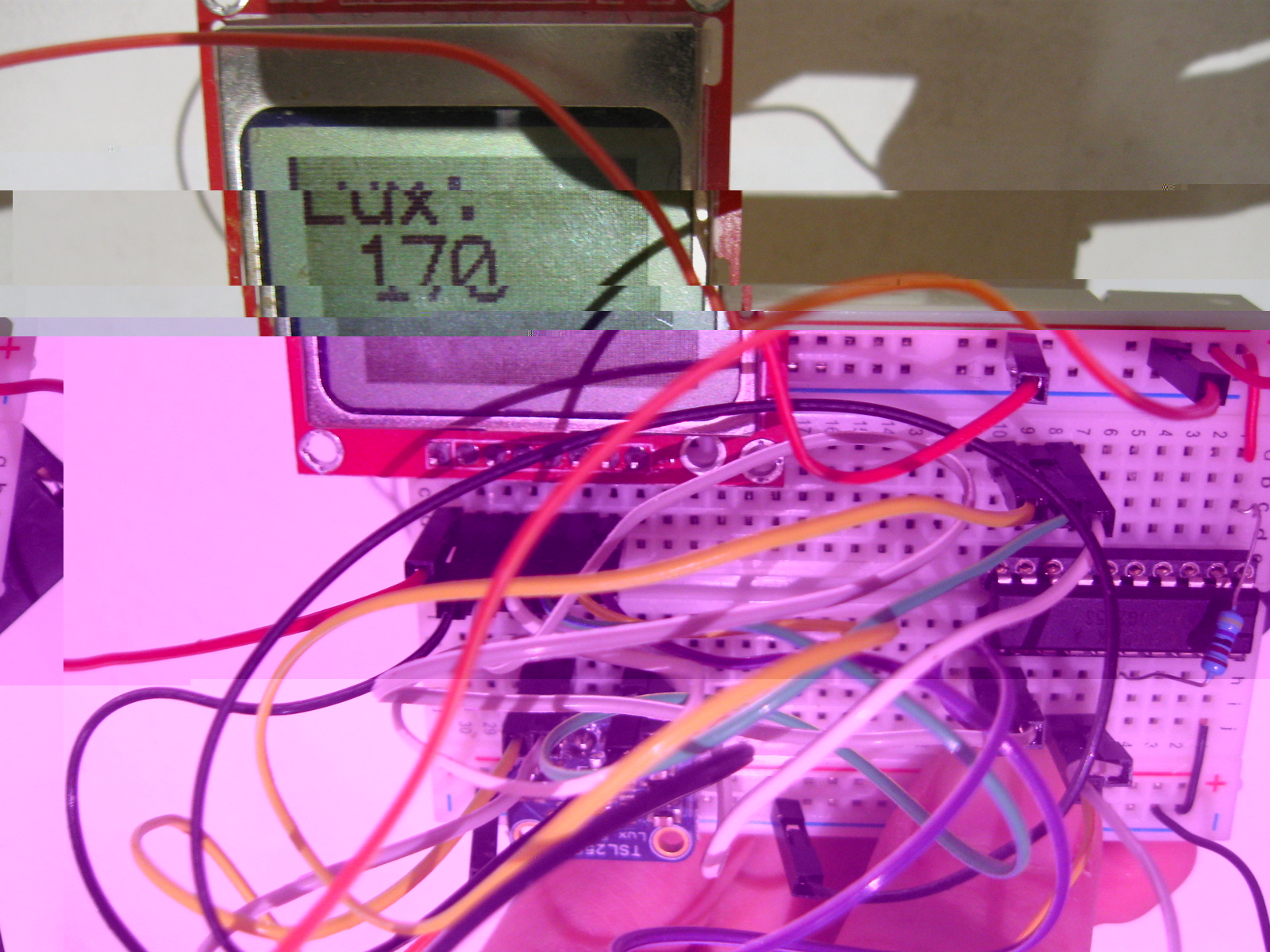

Was für ein Zufall: Ich gehe auf die Startseite und sehe diesen Beitrag. Wäre er weiter unten, wo man das nicht gesehen hätte, wer weiß wann ichs gesehen hätte (bekomme keine Emails bei neuen Beiträgen). Ich mach morgen ein paar Bilder mit Abstand und Lux Werten (@700mA). Ich guck mal ob ich noch eine 40W oder 60W oder 100W Glühbirne zum Vergleichen finde.

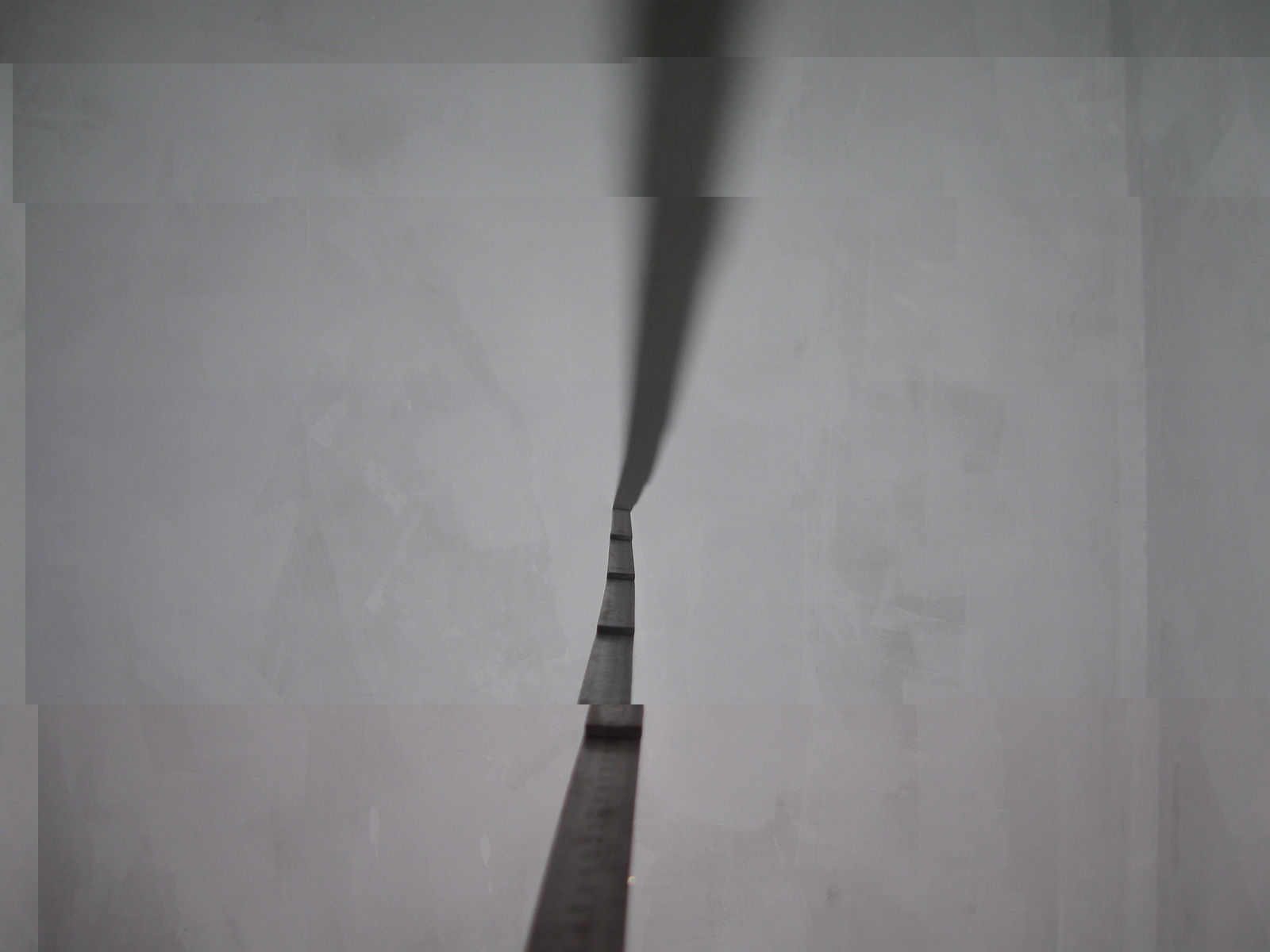

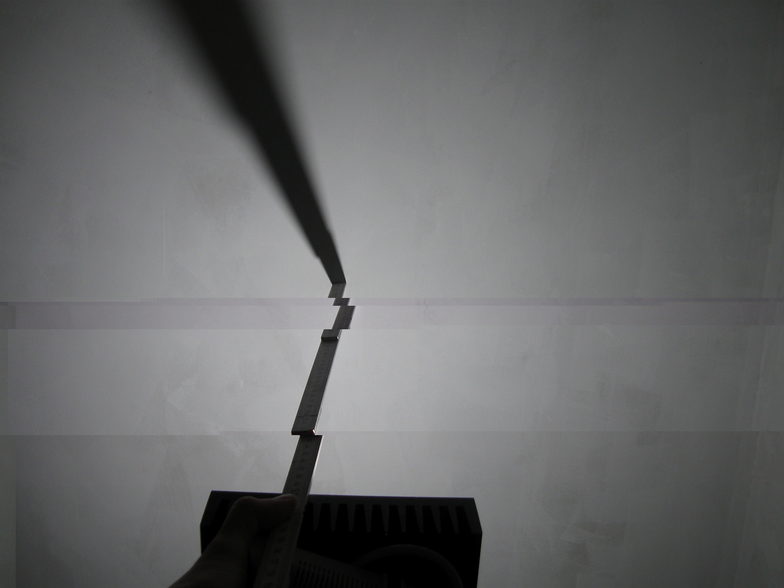

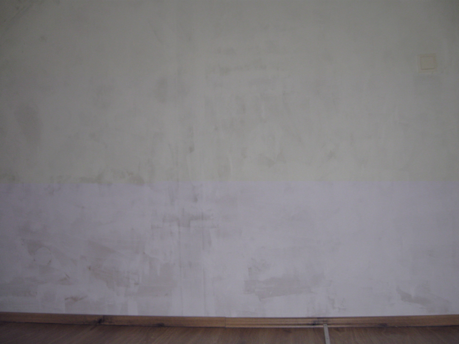

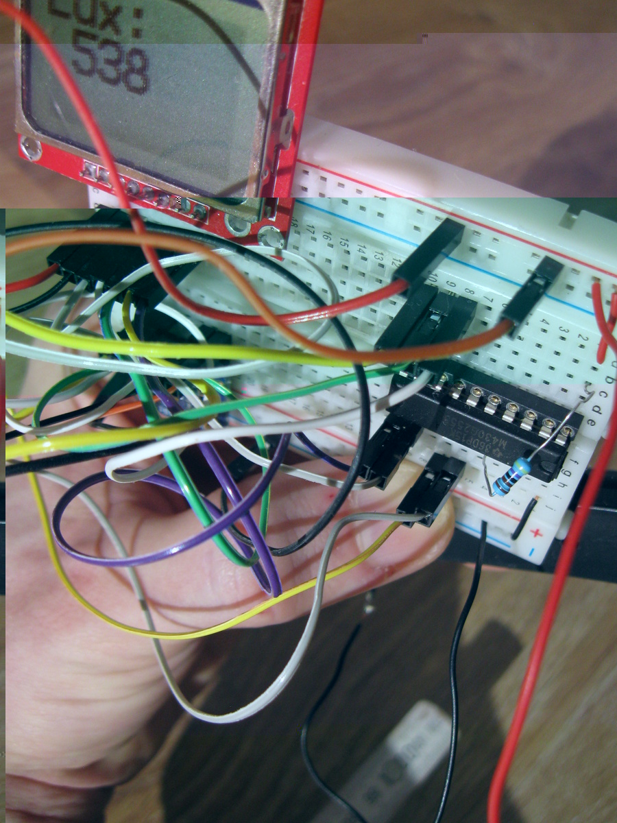

Bilder hinzugefügt, siehe ersten Beitrag :) Es wurde darauf geachtet den Sensor nicht irgendwie zu verdecken.
Zum letzten Bild mit Reflektor: Die 40W Halogen-Glühbirne direkt drunter (0°) in 50cm Abstand nur ca. 300 Lux weil der Glaskolben in der Mitte wie so einen Glastropfen hat und in 1m Abstand ca. 60 Lux. Seitlich wo kein Glastropfen ist (nur ca. 20cm breiter hellerer Streifen drumherum, dann wirds wieder dunkler) in 50cm Abstand um die 1000 Lux.
