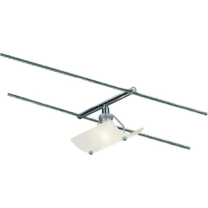

Hallo, ich habe das Forum durchsucht aber zum Thema Sockel G6.35 gibt es keine befriedigenden Antworten. Ich habe zwei lange Schienen mit jeweils 5x35W Hallogen bestückt. Allerdings sind das Lampen mit Glasblenden, also ist nicht soviel Platz!
Hat jemand eine Idee, ob es passende LED Leuchtmittel gibt?

Schlicht und einfach: Nein.
Ein 35W Halogenbirnen-Äquivalent ist in dieser Bauform nicht machbar oder zumindest noch (länger) nicht. Die nötige Kühlung braucht einfach etwas mehr Platz.

Mögliche Alternativen: bleibe bei Halogen, oder hänge andere Leuchten mit Sockel GU5.3 in Dein Seilsystem, dafür gibt es gute LED-Retrofits. Das sind aber Spots mit stark gerichtetem Licht. Für Deine Zwecke daher evtl. unbrauchbar.

Ne, das ist alle aufeinander abgestimmt! Verwnde momentan moderne 20W Osrams die so stark wie 35W leuchten!
