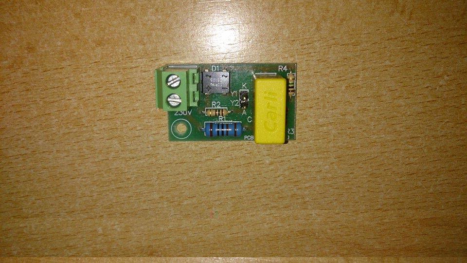

Die Schaltung gehört zu einer Maschine von Onkel .Für die Verwandte, wenn Mann ET studiert, automatisch kannst du das...dies ... und ich bin nicht nein Sager, weist du bestimmt dieser Thematik :) .
Ich habe 2 Leiterplatten vor mir aber nur eine funktioniert, jetzt muss ich die Kaputte nachbauen.
Aber bevor ich etwas nachbaue und Leiterplatte bestelle, muss ich die Schaltung verstehen .
Deswegen versuche ich auf Original treu bleiben. Aber TLP3063 macht mich Warnsinn.
Und R1 und R2 sind im Original Schaltung so gebaut aber kann dass sein, vielleich irgendein Sinn hat?
Kondensatoren sind im Original MKT 330nF 400V ,würde ich gleiche nehmen.

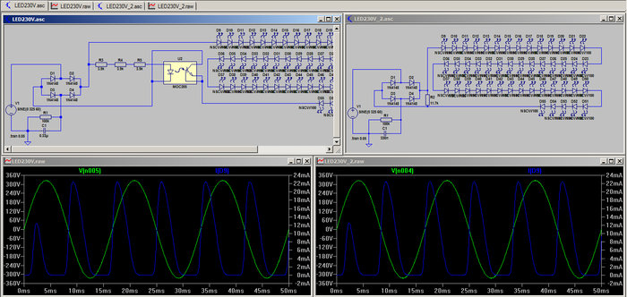

Achim H hat geschrieben:48 gelbe Leds benötigen bei 20mA eine Spannung von ungefähr 48x 3,2V = 153,6V.
Meinst du nicht eher 48x 2,3V?
Gelbe LEDs haben selten über 2,5V Flußspannung und das macht in Summe dann schon mehr als 30V Differenz aus (43V bei Uf=2,3V). :shock:
Außerdem sollten die Widerstände dann auch für die entsprechende Leistung ausgelegt sein. Ich denke, dass hier z.B. 3x 3,9k genutzt wurden um die Leistung auf drei Widerstände aufzuteilen, anstatt einen großen zu nutzen. Also lieber nochmal nachrechnen.
Ich habe zwar nix mit Spannungen >25V am Hut, aber der Optokoppler scheint mit dieser Beschaltung wirklich überflüssig zu sein.
Habs einmal mit LTspice nachgebaut, einfach weil ich sehen wollte was da passiert. :mrgreen:
Ich sehe im Ausgang keine Unterschiede... (grün - Eingangsspannung | blau - LED Strom)
Schaltung mit LTspice nachgebaut.<br />V (grün) ist die Eingangsspannung<br />I (blau) ist der Strom durch die Dioden

der TLP3063 hat folgenden Grund:
Im Prinzip handelt es sich um ein Kondensator-Netzteil. Doch das große Problem bei den Kondensatornetzteilen ist der Einschaltzeitpunkt.
Die potentialle sind am Kondensator am Anfang (noch nicht an Steckdose angeschlossen) gleich. Somit ist der Widerstand gering.
Im Worst-Case-Szenario passiert nun folgendes. Man steckt den Stecker bzw. schaltet es ein wenn gerade die Eingangsspannung maximal ist. Also hat man plötzlich ca. 325V an den Klemmen anliegen. Der Kondensator ist in diesem Moment leitend und es fällt erstmal keine nennenswerte Spannung am Kondensator ab. Das würde dazu führen, dass an den LEDs somit 325V anliegen würden.
Der TLP3063 ist mit einem Zero-Cross-Circuit ausgestattet, der erst beim Nulldurchgang die Last durchschaltet. Auf diese Weise wird sichergestellt, dass die LEDs erst angeschaltet werden wenn der Kondensator aufgeladen wird und den Strom begrenzt.
Ich würde somit nicht auf den TLP3063 verzichten ;)

Ich gebe mal mein Senf dazu habe mir damals dieses Bauteil von C besorgt
Solche Dinge gehören in ein Gehäuse, denn ungeschützt sollte man den Mist
während des Betriebs nicht anfassen,
angenehm war anders xD
