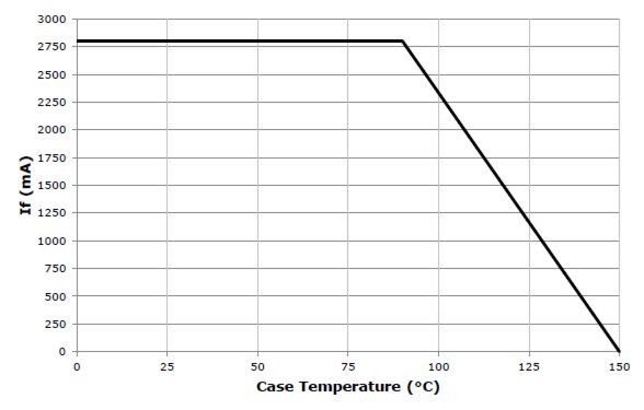

Für das CXA3070 beträgt der Sollstrom 1925 mA, 2800 mA ist der maximal zulässige Strom unter optimalen Bedingungen. Auf Seite 2 des Datenblatts findest Du eine Grafik, die den Zusammenhang (Maximalwerte) zwischen Strom und TC darstellt:
CXA Operating Limits.jpg (27.65 KiB) 5017 mal betrachtet
Aus dieser Grafik lassen sich zwei Werte ableiten:
1. Für einen Betrieb mit 2800 mA darf die Gehäusetemperatur (TC) maximal 85°C betragen.
2. Die maximale Sperrschichttemperatur (TJ) darf maximal 150°C betragen.
Der Graph stellt dabei die absoluten Maximalwerte dar, die noch zulässig sind. Inwieweit davon Lichtstrom und Lebensdauer betroffen sind, geht hieraus nicht hervor.
In den nachfolgenden Tabellen ist ein Lichtstrom von 7945 lm bei einer Sperrschichttemperatur (TJ) von 85°C angegeben, bei 25°C wären es 8534 lm. D.h. eine Erhöhung der TJ um 60K bewirkt einen um ca. 7% verringerten Lichtstrom. Bei TC=150°C folgt daraus ein Lichtstrom von weniger als 7300 lm.

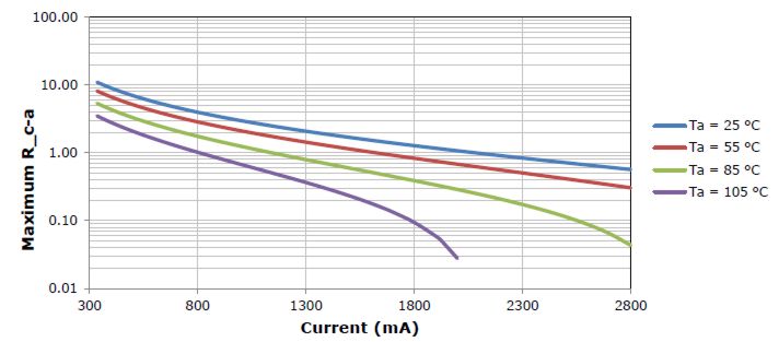

CREE macht es sich hierbei sehr einfach und gibt aus - für meinen Geschmack - ziemlich fadenscheinigen Gründen keinen Wärmewiderstand für das Modul an (Text Seite 15 des Datenblatts). Anhand der Grafik auf dieser Seite
kann man auf den Wärmewiderstand zurückschließen.
Bei einer TA von 55°C wird ein Wärmewiderstand von 0,3K/W benötigt. Bei 120W ergibt dies eine Temperaturdifferenz von 36°C. TC beträgt damit also 91°C. Ausgehend von TJmax=150°C ergibt sich eine Differenz von 59°C. Bei einer Leistung von 120W errechnet sich der Wärmewiderstand zu 0,5 K/W des Moduls.
Das ist zwar ein hervorragender Wert, für den praktischen Betrieb allerdings eher vernichtend.
Um das Modul bei einer TJ von 85°C bei 2800 mA (=120W) zu betreiben, wäre folgendes erforderlich:
Im normalen Betrieb muss von einer Umgebungstemperatur (TA) von 35°C (Sommer) ausgegangen werden. Bei TJ von 85°C ergibt dies eine Differenz von 85-59-35=-9°C.
Dies ist nur noch in Form einer aktiven Kühlung in Form einer Wärmeleitpumpe möglich.
