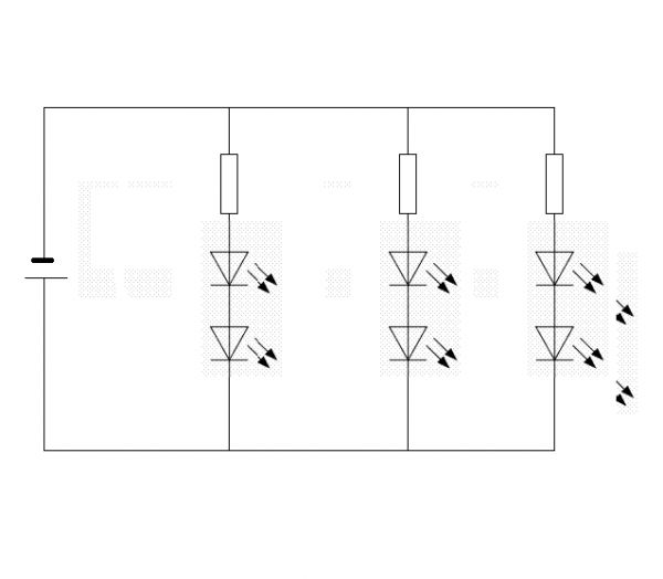

funktioniert diese schaltung
hallo ich habe eine schaltung für mein auto entwickelt und wollte wissen ob das so geht wer verbesserungen hat kann gerne sagen kann diese schaltung gehen und wie sieht es mit der lebens dauer der LEDs aus.wer mehr angaben brauch bekommt sie.

ich als relativer Laie, hab nichts an der Schaltung zu bemängeln (wenn die Wiederstände richtig berechnet sind!)...
Die Skizze ist etwas gewöhnungsbedürftig, aber ok, jeder wie er will *gg*
Hmm,
wo hast du den beim auto 9,6V her??? Da funtzt normalerweise alles nur mit 12V bzw 13,6V
Zu den roten LED´s du hast 2x560 Ohm Paralel geschaltet, also hast du nur noch 280 Ohm.
Oprimal wären 260 Ohm, bis also im grünen Bereich.
Zu den weißen, 30mA? hmm ungewöhnlich, normalerweise haben alle normalen LED`s 20mA.
Mit den beiden parallel 180 Ohm kommst du auf 90 Ohm würde auch ausreichen, da ein optimaler Widerstand bei 80 Ohm liegen würde.
Bei den RGB-LED´s bin ich nicht ganz durchgestiegen...
Du weißt schon das die 4 beinchen haben drei für die Farbansteuerung & dann eines für die Kathode bzw. Anode.
Achso, R=U/I Also Spannung durch Stromstärke (in A)
(9,6V-4,4V) / (20mA)= 5,2V / 0,02A =260 Ohm (bei den beiden Roten).
Nimm am besten eine Nummer größer, dann merkst du nicht viel bei der Lichtintesität und hast länger lebende LED'S
Skizze kommt gleich.
Edit:
Wenn du parallele Widerstände willst, musst du halt vor den Widerständen ne Kreuzung rein, dann zwei Widerstände und dann wieder zusammenlaufen auf eine Leitung.
Skizze ist aus Paint!
Edit:

Sollen die Widerstände parallel geschaltet sein oder in Reihe??
Das macht nämlich einen großen Unterschied:
z.B. 2x560 Ohm
-parallel sind insgesamt 280 Ohm
-in Reihe sind insgesamt 1120 Ohm
Ist jetzt nur verwirrend durch deine Paintskizze!
z.B. 2x560 Ohm
Laut Skizze sieht es für mich aus, das sie nebeneinander, also parallel geschaltet sind...Doc_McCoy hat geschrieben:Sollen die Widerstände parallel geschaltet sein oder in Reihe??
Aber ich bin noch nicht ganz dahinter gekommen wie er das mit den RGB-LED´s machen will...
So, hast deine Skizze^^
also wie schon richtig festgestellt sind die in reihe und alle wiederstände sind ca 10-12 % mehr als der mit dem rechner ausgerechneten werd also ist das im grünen breich .ich habe die RGBs genommen die sich mit dem eingebauten chip selber die farbe wechseln also brauche ich nur den strom und den rst macht die LED oder nicht.
edit: und mit auto ist rc-Modell gemeint
Jo, die Rainbow LED wechselt selbstständig, du brauchst also nur den Strom (schön formuliert *gg*)
Nein, die dürften so ziemlich lange halten (wenn du sie nicht überhitzt
) und gleichzeitig sehr schön leuchten.
Überhitzen meinte ich jetzt im Bezug aufs Löten. Später überhitzen die bei normalem Gebrauch nicht.
