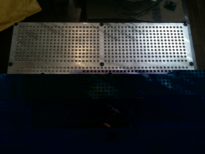

Deckplatte mit Saugdurchmesser D6 und M6 Verschraubung
Grundplatte mit 4 Seperaten Vakuumkammern getrennt durch die Dichtnuten, habe mich in der Finalen Version gegen die Tieferen Verteilernuten für die Absaugung entscheiden, Faulheit Siegt immer :D

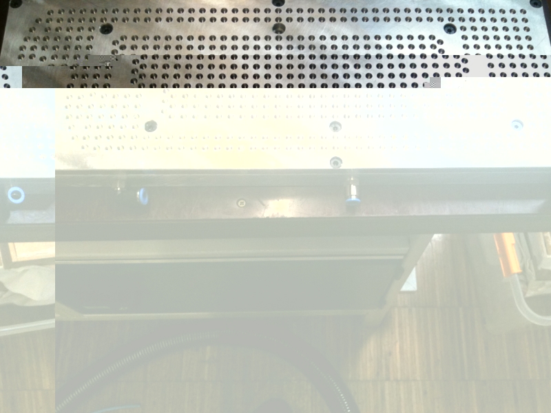

die Grundrasterung ohne die erwähnten tiefere Verteilerkanäle
nach 6 Stunden ist die Grundplatte fertig, hier sieht man auch noch die zusätzlichen Pratzen die die Leisten auf den Magneten sichern
Seitenansicht, die Rasterung war in der Urspründlichen konstruktion nur 2mm tief, da aber die Verteilerkanäle weg gefallen sind, ist die Rasterung jetzt 4mm tief
Saubergemacht und abgespannt

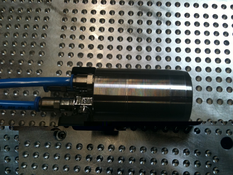

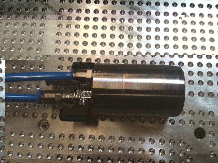

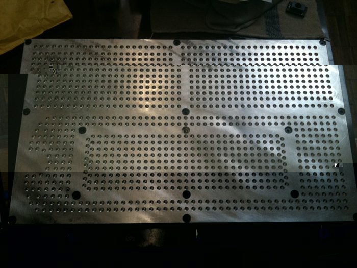

habe hier die Bilder vom Adapter zum Nass/Trockensauger und von der Deckplatte mit den ungefähr 1050 Bohrungen D6 auf D1.
Deckplatte mit Ansicht der Anschlüsse D8
Vakuumtisch Deckplatte mit ca. 1050 Bohrungen von D6 auf D1

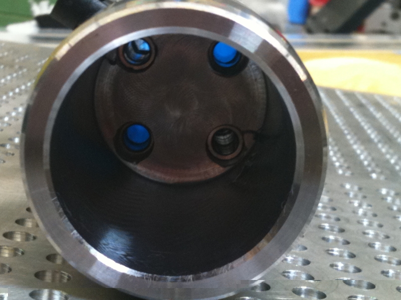

Adapter Ansicht von Innen
Adapter mit 2x mini Absperrhahn
Adpater von 4x Schlauchdurchmesser D8 auf Schlauch vom Nass/Trockensauger
