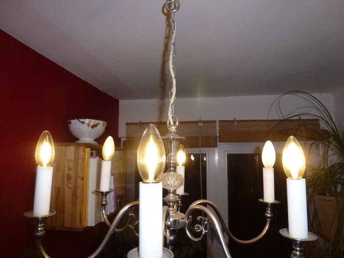

Anbei ein paar Glühfaden E14 LED Lampen im Kronleuchter. Links vorn eine mit 2 Glühfäden von http://www.v-tac.eu/ - via Lumenwiese.de , ganz vorn mit einem Glühfaden und rechts mit 4 Glühfäden - von http://www.shada.cc/products.asp?catid=196 via gluehbirne.de
Shada scheint so ziemlich der einzige Anbieter zu sein der schon E27 Birnen mit 8 Glühfäden anbietet. ( http://www.shada.cc/pdetail.asp?pid=290 )

Meinst Du mit der 8-fädigen das Modell 600434 für 7,98€? Das sieht bei gluehbirne.de auf dem Foto eher nach 4-fädig aus (shada kann ich nicht aufmachen).
Machen die Sockel bei den Modellen beider Hersteller den Eindruck, als würde man sie abbekommen, ohne den Glaskolben zu beschädigen?
