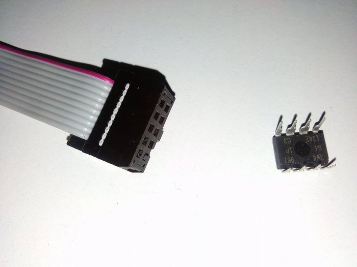

Der ATtiny 45 neben dem Kabel vom Programmer.
Hallo liebe Profis,
Die Teile sind jetzt alle da,
ich habe den ATtiny 45 jetzt vor mir liegen, und sehe, dass die Pins nicht direkt in das mitgeliferte Kabel vom Programmer passen. Das heißt ich muss wahrscheinlich einzelne Pins zu einzelnen Kontakten des Kabels führen.
In welcher Reihenfolge sollte ich genau was installieren?
Ich weiß überhaupt nicht, wie ich verfahren soll, um das Bauteil in die Schaltung zu integrieren.
Ist die Polierung bei den Mosfets und Transistoren egal? Beim Mosfet ist ja die Kühlplatine oben anzuschließen, wo das Loch ist, der mittlere Pol ist damit aus der Zeichnung die Borax erstellt hat klar. Ebenso klar ist der mittlere Pol beim Transistor.
Wie komme ich weiter?
Langsam, langsam... Der Programmer ist nicht nur für diesen Chip geeignet. Das 'soll' gar nicht passen.
Das stimmt (wahrscheinlich). Der Rest nicht.
Beim BC337-Transistor (aber auch nur bei dieser Bauart!) ist es tatsächlich so, dass der mittlere Pin die Basis ist und auch im Schaltzeichen 'in der Mitte' ist. Wenn man auf die Beschriftung schaut und die 'Beinchen' nach unten stehen (so dass man die Beschriftung auch lesen kann), dann ist der Emitter (Pfeil im Schaltzeichen) rechts, Basis in der Mitte und der Kollektor links.
Beim Mosfet-Transistor ist der Abschluss aber ganz anders. Siehe z.B. hier: viewtopic.php?p=137375#p137375
Jetzt zum ATTiny...
Zuerst musst Du ein Adapter-Kabel löten. Hierzu brauchst Du ein paar dünne Kabel (Litzen), die Hälfte der 10 Pol Stiftleiste:
http://www.reichelt.de/Stiftleisten/SL- ... ICLE=19488 und ein paar dünne aber feste Drähte (damit man sie gut in das Steckbrett stecken kann - hierzu kann man auch von Widerständen die Hälfte der Anschlussdrähte abscheiden und an den Kabeln anlöten).
So ähnlich wie hier:
viewtopic.php?p=182350#p182350
Das Adapterkabel sieht dann bei Dir ein wenig anders aus, weil Du vom 10-Pol Programmer-Kabel ausgehen musst.
Die Belegung des 10-Pol Kabels ist hier erklärt:
Kabel beschriften!
Dann den ATTiny45 in das Steckbrett stecken und korrekt mit dem ISP-Kabel verdrahten:
und erst mal ein Blink Programm (z.B. das hier angehängte) download/file.php?id=24085
auf den Chip laden. Dann Widerstände und LEDs stecken und wenn es dann schön blinkt, dann geht es weiter zum nächsten Schritt.
Achtung: Das Blink-Programm ist für einen ATTiny85 spezifiziert. Damit es für den ATTiny45 passt muss die erste Zeile geändert werden. Statt:
$regfile = "atTiny85.dat"
muss es heißen:
$regfile = "atTiny45.dat"
