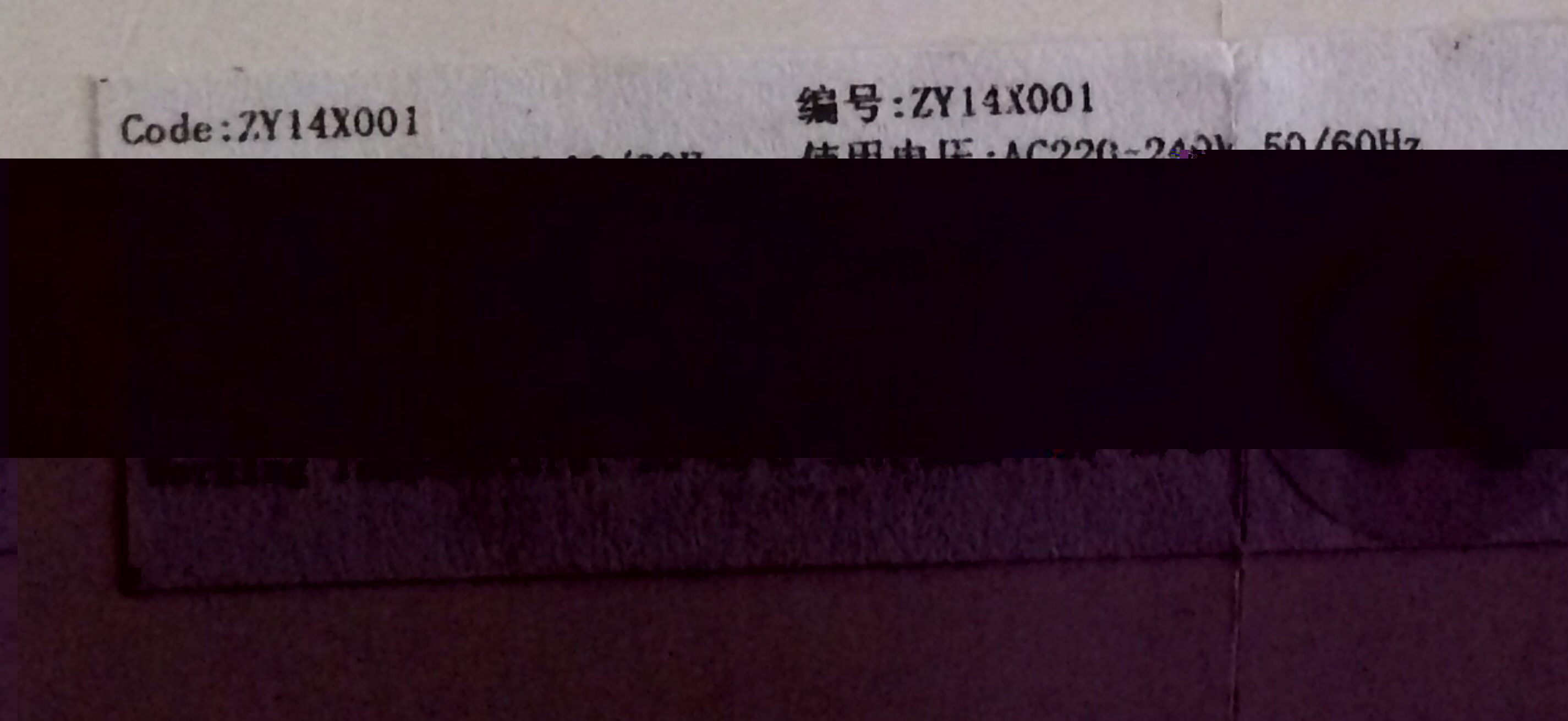

Moin Moin... etwas merkwürdiges ist passiert... ich habe alles angeschlossen und der Trafo ist mir um die Ohren geflogen, ich dachte irgendwie hatte der Trafo einen weg und wollte die Sachen alle wieder zurückschicken. Mein Vater ist aber irgendwie auf die Idee gekommen die led direkt an die Steckdose anzuschließen und hatt es auch ohne mein dasein gemacht ( ich hätte es niemals zugelassen) Siehe da die LED leuchtet in voller pracht
wie soll ich das jetzt verstehen? hat jede G4 seinen eigenen Trafo innen? Ja oder sonst wäre doch die Led durchgeschmorrt oder
- image.jpg (62.23 KiB) 9509 mal betrachtet
Ja. Hat sie (nicht Trafo, aber bei guten LED-Leuchtmitteln ist ein Schaltregler zur Einstellung des Betriebsstromes eingebaut - LEDs werden über den Strom gesteuert, nicht über die Spannung). Diese Schaltregler sind aber normalerweise nicht für Netzspannung geeignet. So gesehen wundert es mich auch, dass die nicht sofort durchgeknallt sind.hat jede G4 seinen eigenen Trafo innen?
Was aber bei dieser speziellen von Dir verlinkten LED-Birne sehr seltsam ist:
Da steht was von 220VAC... Ist für G4 eigentlich nicht zugelassen, aber bei ebay kann man alles 'verticken'... Ein echtes Datenblatt ist nicht dabei. So gesehen hast Du da die berühmte Katze im Sack gekauft (falls es sich um diese LED-Birne aus dem Link hier: http://www.ebay.de/itm/10X-4X-G4-3014SM ... TM:DE:1123 handelt).10X/4X G4 3014SMD Warmweiß/Weiß LED Beleuchtung Lampe Strahler Leuchte AC220V
In der Anzeige steht doch klar: 220 V AC - und der Versuch ist doch auch
der Beweis dafür. 220 durch 64 sind 3.43, also sind womöglich einfach
alle LED in Reihe geschaltet. Kein Trafo, kein Schaltregler, wahrscheinlich
nur ein Gleichrichter. Nicht konformer China-Driss der nicht lange halten wird.
> also das bedeutet ich kann die einfach ohne Trafo anschließen?
Ja. Das ist doch offensichtlich. Wäre die Angabe falsch, und die LED würde
tatsächlich nur 12 V brauchen, dann hätte sie sich wie eine Knallerbse verhalten
und das Foto oben gäbe es nicht.
> Ohne Gefahr das mir die dinger nach ner Stunde auf den Couchtisch tropfen?
Nein, das garantiert dir keiner. Und - die Art des Anschlusses auf dem Foto
legt eine Mahnung zur Vorsicht nahe. Netzspannung ist lebensgefährlich.
Ja da haste auf jedenfall Recht... Aber väter halt ne
naja gut jetzt stellt sich die Frage ob die Leitungen in der Leuchte die 230v aushalten. Ich müsste dann dickere Adern legen nicht war?? Oder ist das nicht zwingend notwendig??
Ich könnte mir gut vorstellen, dass da ein Kondensatornetzgerät drin ist.
Das Birnchen ist nicht umsonst hermetisch vergossen worden.
Einen keramischen Kondensator kann man erkennen (für 64 Leds a 3V in Reihe = 192V und einem Strom von 19mA braucht dieser nur 330nF haben), solche für 1000V oder 2000V sind ebenfalls problemlos beschaffbar. Ebenfalls erkennbar ein paar schwarze Bauteile, die meiner Meinung nach Dioden sein könnten. Und einen Widerstand mit 100 Ohm (Aufschrift: 101). Das bekommt man ohne weiteres alles eingebaut.
