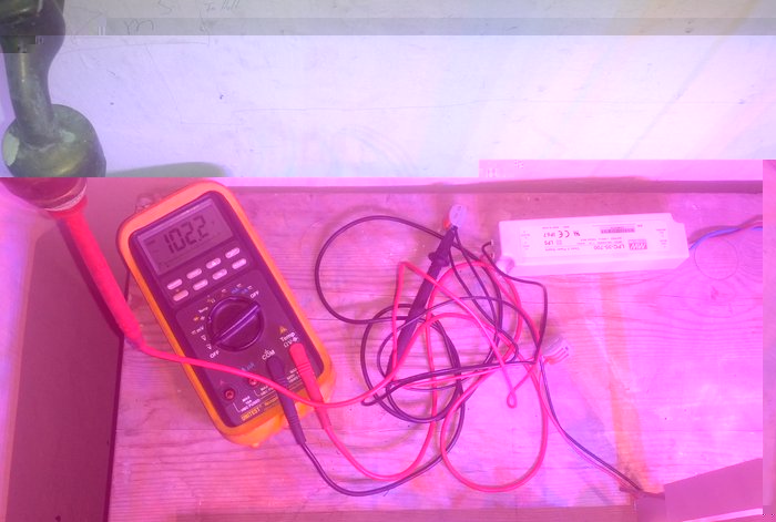

wenn ich vom DC Ausgang + auf Masse (Heizungsrohr) mit dem Multimeter messe, dann messe ich 100V AC und einen Leckstrom von 190µA.
Ist das normal?
LED Last ist angeschlossen. Mir ist es aufgefallen weil ich eine art brummen festgestellt habe als ich den Kühlkörper berührt habe.
Das Phänomen tritt an allen 4 Meanwell KSQ auf die ich besitze.
Am Kühlkörper messe ich 90V , LEDs sitzen auf Lumitronix Platinen mit Artic Silver Kleber.
Keller ist Baujahr 1947, kannes daran liegen?
Schlechte Erdung?
Bild anbei:

Glaubst Du wirklich, dass dem Strom das Baujahr eines Keller wichtig ist?
Für Entstörmaßnahmen wird Minus der Ausgangsspannung gewöhnlich über einen Y1 Kondensator an PE gelegt.

leider gibts keinen PE hier.
Nur L und N
Mo, 17.03.14, 12:27
In Altbauten wurde N für die klassische Nullung missbraucht.
Klassische Nullung (Bild aus einem Forum-Beitrag auf Mikrocontroller.net).
Laut Blockdiagramm (siehe Datenblatt zum LPC-35-700) ist zwischen Minus der Ausgangsspannung und Netzfilter ein Kondensator eingezeichnet. Dann wird dieser wohl an N hängen.
Das sieht ganz danach aus.

Darauf wollte der Threadstarter aber nicht hinaus. Geräte der PLC-Serie sind Schutzklasse-II-Geräte und besitzen daher gar keinen Schutzleiteranschluß.
Die Entstörung dieser Geräte geschieht durch einen Kondensator zwischen dem Eingangs-EMI-Filter und -LED. Deshalb führt -LED gegen Erde (oder den Schutzleiterkontakt) eine Spannung und ein zwischengeschalteter Strommesser zeigt einen Ableitstrom.

Spielt keine Rolle, da wechselstromtechnisch egal, ob -LED oder +LED.

ok irgendwas stimmt mit der Elektrik in meinem Kellerraum nicht.
Ist doch nicht normal dass das Glimmlämpchen eines Phasenprüfers leuchtet wenn ich es z.b an das PC Gehäuse oder den USB Masse Anschluss halte.
Sogar am Lötkolben messe ich 80V AC.
Ich glaub ich habe hier ein N- Leiter Problem.
Werde mal weiter forschen mit dem Multimeter.

Das du da irgendwo eine Spannung nach Erde messen kannst ist völlig normal. Da das Netzteil galvanisch vom 230V Netz getrennt ist kann so gut wie kein Strom fließen.
Die Ströme die noch fließen sind ungefährlich klein und werden wie gesagt durch Kondensatoren im Netzteil bzw einfachste Induktionen verursacht.
Warum dein Kühlkörper gegen Erde eine Spannung führt ist mir noch ein Rätsel, eigentlich sollten die LEDs und deren Spannungen doch vom Kühlkörper isoliert sein?
