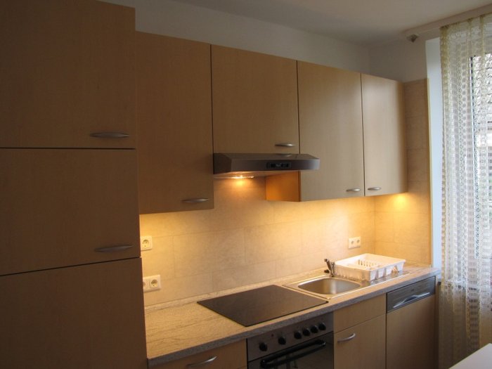

Hier ein Bild mit Tageslicht von außen (bewölkter Himmel). Der Weißabgleich ist manuell auf das Tageslicht eingestellt, in der Realität nimmt man das Licht nicht so extrem warm wahr. Die Wanddeko verfälscht auch den Eindruck, am besten schaut man sich die weißen Steckdosen oder den grauen Besteckkorb an. Man beachte den schockierenden Vergleich mit der 40W-Glühbirne in der Dunstabzugshaube! Zur Ehrenrettung der Glühbirne muss man aber sagen, dass sie konstruktionsbedingt wohl hauptsächlich das Innere der Dunstabzugshaube beleuchtet:

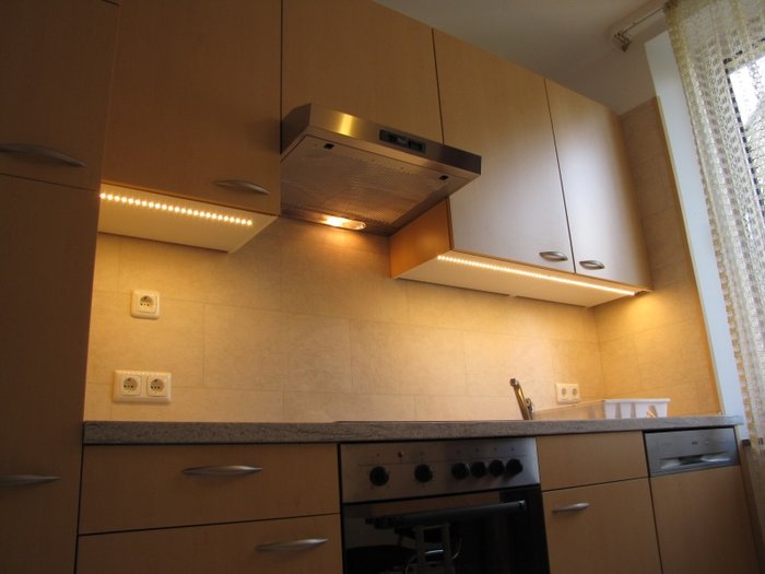

Und noch mal in Betrieb von unten betrachtet:
