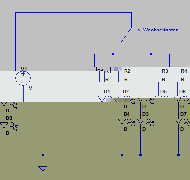

ich benötige für ein Projekt eine Glas-Schublade, bei der die Beleuchtung im geschlossenen Zustand anders ist als im offenen - es sollen sich beim Öffnen also einige LEDS ausschalten und gleichzeitig andere einschalten.
Ich habe leider absolut keine Ahnung in dem Bereich und frage daher euch, wie ein solches Vorhaben realisierbar ist und ob das ohne allzu großen Aufwand auch für einen Anfänger machbar wäre.
Ich freue mich auf eure Tipps! Schöne Grüße!

also mit etwas Lötkenntnissen kann man dafür 2 Stromkreise aufbauen, die über einen Wechseltaster (wie z.B. diesen hier) gewechselt werden.
Hast du schon eine Vorstellung zur Art/Anzahl der LEDs und Stromversorgung?
Prinzipiell könnte die Schaltung so aussehen:
LED Wechselschaltung<br />Im geschlossenen Zustand leuchten die linken 4 LEDs und im geöffneten Zustand die rechten 4.
