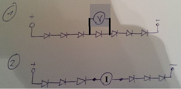

Vielleicht hilf dieses stümperhafte Schaltbild??
- schaltbild LED.jpg (44.62 KiB) 8433 mal betrachtet
So misst man aber keine Spannung! So misst man Strom (mit einem Strommessgerät oder einem auf Strommessung gesteckten und geschaltetem Multimeter). Wenn man ein Spannungsmessgerät 'in den Stromkreis' setzt, misst man Unsinn (welchen Unsinn, hängt vom Innenwiderstand des Messgeräts ab).
Was soll eigentlich gemessen werden?
UndEin Spannungsmessgerät wird immer parallel zum Verbraucher, Bauelement oder zur Spannungsquelle angeschlossen.
Um die Spannung an einer LED zu messen also so (1): So wie bei (2) kann man den Strom (I) messen der durch jede der LEDs fließt (mit einem Strommessgerät - bei LEDs üblicherweise im 100-200mA Bereich - der Strom sollte bei Standard-5mm-LEDs zwischen 5mA und 25mA liegen)Das Strommessgerät wird immer in Reihe zum Verbraucher angeschlossen.
Zuletzt geändert von Borax am Fr, 20.12.13, 00:22, insgesamt 1-mal geändert.
Gleich vorweg. Wie Borax schon schrieb, macht die Messung keinen Sinn.
Dennoch habe ich, weil es mich interessiert hat, 4 LEDs in Reihe geschaltet und gemessen, wie eingangs beschrieben. Bei 10V Eingangsspannung messe ich 4V. Bei 6V Eingangsspannung 0,23V.
Also, dass sich die Werte jeweils halbieren, stimmt so nicht.
Hängt von den LEDs, der eingestellten Spannung und dem Innenwiderstand des Messgeräts ab.
Wenn man mal ein Standard-Multimeter als Messgerät annimmt (üblicherweise 10MOhm Eingangswiderstand) und die LEDs so betrieben werden, dass sie etwa 10mA im Betrieb bekommen ergibt das bei 7 normalen weißen 5mm Leds also etwa 20V. Wenn man jetzt eine LED entfernt und stattdessen ein Standard-Multimeter mit 10MOhm Eingangswiderstand dazwischen schaltet gibt das (wie gesagt je nach LEDs) etwa 12V. Also etwas mehr als die Hälfte der Eingangsspannung. Wenn man aber ein altes 'klassisches' Drehspulmessgerät nehmen würde (die haben im 20V Bereich nur einen Widerstand von etwa 100kOhm) dann wäre die gemessene Spannung etwa 8V. Bei einem Billig-Digitalmultimeter (nur 1MOhm Innenwiderstand) ergäbe sich tatsächlich recht genau die halbe Eingangsspannung von 10V. Aber wie schon mehrfach betont, diese Messung hat keinerlei Bedeutung.
