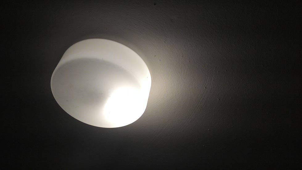

wir haben unter unserem Vordach eine ganze Reihe von Glaslampen (siehe Foto). Bislang waren hier klassische 40 W Glühbirnen drin. Jetzt habe ich eine OSRAM Classic Lampe eingeschraubt. Da das Leuchtmittel nicht rundum leuchtet, sieht es nicht toll aus (sieht man auch auf dem Foto).
Ich suche also eine LED-Lampe, die man hier einbauen kann.
Die Philips Master LED Lampe Glow E27 7W wäre sicherlich eine gute Möglichkeit, aber mit ca. 19 EUR doch sehr teuer für diese Anwendung. Zumal ich nicht dimmen muss.
Die Toshiba E-Core LED Lampe E27 7.7W käme wohl auch in Frage, oder?
Für eine der Leuchten suche ich das gleiche, nur entsprechend 60 W.
Hat mir jemand eine Empfehlung?
Danke!
Fil

Willkommen im Forum.
Led-Leuchtmittel werden warm. Die Betriebswärme muss hierzu mit der Umgebungsluft ausgetauscht werden (zwingend erforderlich, ansonsten lebt das Leuchtmittel nicht lange). In einem geschlossenen Gehäuse kann nur die Luft verwendet werden, die vorhanden ist. Und davon ist nicht allzuviel da. Im laufenden Betrieb wird die Luft im Innern der Lampe wärmer und immer wärmer und danach heiß. Irgendwann wird ein Punkt erreicht, da kann das Leuchtmittel keine Betriebswärme mehr an die Luft abgeben. Die Folge: das Leuchtmittel überhitzt.
Bei kurzzeitiger Überhitzung wird nur die Lebenserwartung herab gesetzt, bei dauerhafter Überhitzung stirbt das Leuchtmittel.
Falls das Lampengehäuse nicht zwingend wasserdicht sein muss, dann kann man seitlich in das Blech große Löcher hinein bohren, sodass die Warmluft aus dem Gehäuse heraus kann.
Was die Ausleuchtug angeht, braucht man sich nur das Leuchtmittel anschauen.
Wenn diese nur eine halbe Kugel aus Glas hat, dann ist auch der Abstrahlwinkel recht klein (max. 180 Grad).
Einen großen Abstrahlwinkel (260 Grad) hat dieses Leuchtmittel (Äquivalent zu einer 40 Watt Glühlampe):
Toshiba E-Core LED Lampe E27 7.7W weiß (4000K = neutralweiß)
Für 60 Watt weiß ich keinen geeigneten Ersatz.
Doch, das stimmt.PS: Irgendwo habe ich gelesen, dass man LED-Leuchtmittel nicht in geschlossenen Lampen einsetzen darf? Das kann ja wohl kaum stimmen, oder?

Mit so einer Deckenleuchte ist bauartbedingt keine vollkommene Ausleuchtung des Schirms möglich, da das Leuchtmittel nunmal seitlich eingesetzt ist.
Ich habe eine sehr ähnliche Leuchte in meiner Küche.
Dort hab ich einen Glückstreffer, ein 5€ Leuchtmittel von einem Elektronikdiskounter ("rot und laut"...), das wunderbar seitlich abstrahlt.
Ich habe einfach den matt weißen Kolben entfernt, (um Kühlung und Lichtausbeute zu verbessern) und dann den Glasschirm mit längeren Schrauben mit ein paar mm Luft montiert.
Funktioniert seit anderthalb Jahren perfekt!

@Romiman:
Kannst du mir mal bitte sagen, wieviel groß bei dir der Spalt zwischen Lampe und Glasschirm durch die längeren Schrauben ist?
Habe die gleiche Lampe in meinem Büro hängen und ebenfalls ein günstig geschossenes LED-Leuchtmittel drin von LG mit 9,4 W (Abstrahlwinkel 140 °, für 6 € bekommen). Trotz seitlicher Lage des Leuchtmittels reicht das Licht für mein kleines Büro locker aus. Ich habe allerdings noch Bedenken wegen der Wärme bzw. unzureichendem Wärmeaustausch. Nach etwa 5 Stunden Dauerbetrieb hab ich mal den Schirm abgenommen und am Kühlkörper gefühlt. War zwar nicht so heiß das man sich verbrennt aber schon deutlich jenseits von angenehm warm. Denke mal, längere Schrauben für den Schirm wären bestimmt auch bei mir sinnvoll oder?
