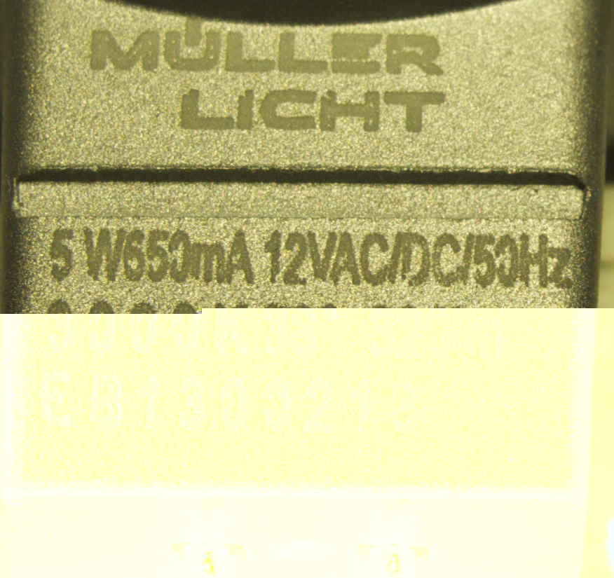

Danke für die schnelle Antwort.
Ich bezweifle die Rechnung nicht, kann aber nur das ablesen was aufgedruckt ist.
Trotz Brille habe ich mich verlesen und würde sagen dort steht sogar 650mA.
Ist bei den Ringkerntrafos nur die Wattzahl entscheidend, oder auch der Strom der liegt bei
dem 50 Watt Trafo bei 2,08 A? (4x650mA = 2,6A)

Du kannst bzw. musst beide Sekundärwicklungen benutzen (parallel schalten). Dann hats 4,16 A und ist damit in jedem Fall ausreichend. Und es steht sogar auch drauf, dass sie für Wechselspannung geeignet sind. Also bist auch da auf der sicheren Seite.buddelschiff hat geschrieben: Ist bei den Ringkerntrafos nur die Wattzahl entscheidend, oder auch der Strom der liegt bei
