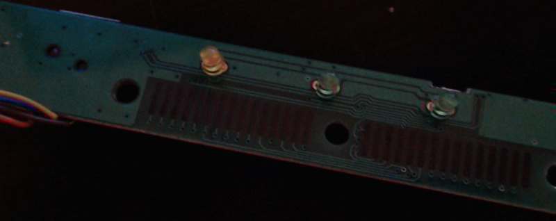

Das hier ist die Platine in der Tastatur.
Dort sieht man die Kontakte (30 Stück). Diese habe ich in meiner Grafik dargestellt.
Die X makieren die die Nummern, welche für eine erfolgreiche Ausgabe benötigt werden
Beispiele:
Für STRG muss ich den 16. und den 23. Kontakt verbinden.
Für die 5 muss ich den 10. und den 23. Kontakt verbinden
Für die 4 muss ich den 10. und den 22. Kontakt verbinden.
Wie man sehen kann, kann ich nicht einfach ein High i-wo anschließen, sondern muss für eine Taste 2 bestimmte Kontakte miteinander verbinden.
Und da liegt ja auch mein Problem ^^

Liva hat geschrieben:Für STRG muss ich den 16. und den 23. Kontakt verbinden.
Wo ist da ein Problem?
Die Spannung fließt durch den Taster, wenn dieser gedrückt wird.
Eine Seite ist entsprechend Eingang, der andere der Ausgang.
1. Schritt:
herausfinden, wo sich ein High im Ruhezustand (Taste nicht gedrückt) befindet.
High = Spannung vorhanden.
2. Schritt:
kontrollieren, ob der andere Kontakt High wird, wenn die Taste gedrückt wird.
Somit hast Du die Ein- und Ausgänge aller Tasten identifiziert.
Ausgehend von den Ausgängen aller Tasten brauchen nur noch die Dioden zu den Ausgängen von Alt und STRG gelegt werden.
Liva
Beiträge: 10
Registriert: Do, 20.12.12, 16:24
Fr, 09.08.13, 14:23
Aber die Tastatur erkennt STRG doch nur an, wenn 16 mit 23 verbunden st.
Würde ich jetzt 5 drücken (10 - 23) und den Ausgang für STRG mit einer Diode verbinden, kommt eben auch nur 10 - 23 bei raus.
Ich kann ja nicht einfach irgend ein High nehmen, das high muss ja definitiv von 16 kommen und in 23 wieder rein gehen.
(das ist nunmal die Funktionsweise einer Tastatur)
