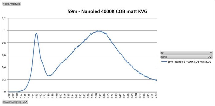

Ich hab mal mein Spectrum
angehängt und direkt auch die SPD

eine von mir gemessene LED

aber dann hab ich gerade für meine gemessenen 25 Produkte(unterschiedliche LEDs)
24 negative Werte für R1
Einmal sogar -234
Irgendwas ist in meiner Rechnung wohl noch falsch.
Ist 390nm bis 725nm vielleicht nicht ausreichend?
edit:
also das File ist echt super. Da kann ich einfach meine Spektren reinkopieren und ein bisschen anpassen. Und man kann die einzelnen Formeln gut nachvollziehen. In dem File komm ich auch auf normale CRI Werte um die 80
Vielen Dank! Muss jetzt nur noch ein wenig weiter messen(also von 360-840)
Vielen Dank
