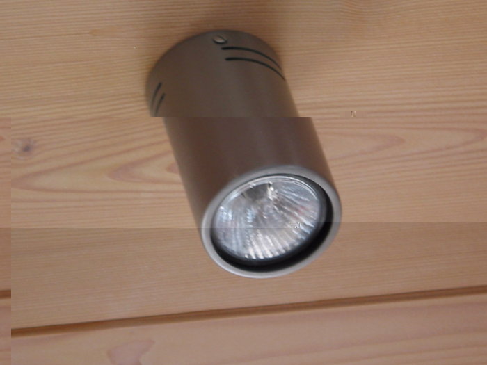

Hallo Handkalt, danke für die schnelle Rückmeldung und sorry Taggeckos78, das ich mich einfach an deinen Thread gehängt habe, aber die Problemstellung erschien mir bei uns so ähnlich.
zu den Fragen von Handkalt:
- der Küchenbereich ist bei uns sogleich Treffpunkt und Eingangsbereich und ca. 35 m² groß,
- mehrere große Fenster geben gutes Tageslicht, sodass die Leuchten eher in den weniger lichtintensiven Monaten morgens und nachmittags eingeschaltet sind, das sind dann wahrscheinlich 1 Stunde/Tag aufs Jahr gerechnet, es können jeweils 6 und/oder 4 Strahler eingeschaltet werden
- es gab schon Beschwerden, da die Leuchten auch ganz schön viel Wärme abstrahlen
- ja die Halogenspots sind 63 mm im Durchmesser und die Länge ca. 62 mm
- zum Rand des Gehäuses des Strahler ist ca. 1 cm noch Platz, daher würde ein LED-Spot mit 8 cm Länge herausstehen
[attachment=0]IMG_0001.JPG[/attachment]
Wahrscheinlich müssen wir noch warten bis die Technik der LED-Spots andere Abmessungen hergibt oder die Spots samt Leuchte auswechseln. Das ist kein Riesenproblem, da die Strahler ja nicht in die Decke eingelassen sind. Gäbe es dafür noch einen Vorschlag?
