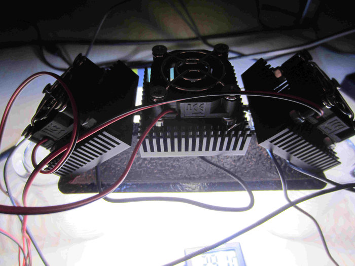

Hallo Stefan,
ich darf mich kurz zu Wort melden.
Dieses Teil habe ich mir für mein AQ gebaut.
Vorher dachte ich auch über die fertigen Strahler nach.
Ich habe mich telefonisch bei der Firma informiert, die mich darauf
hinwiesen, "es handelt sich bei den fertigen Strahlern um Aussenbeleuchtung !!!"
Zu deutsch - !!! du kannst Probleme mit der Kühlung bekommen !!! -
Bei den Strahlern wirkt das Gehäuse als Passivkühlung.
Das wird im AQ zu warm und die Dinger gehen aus.
50 Watt sind schon etwas heftig ohne Aktivkühlung im AQ.
Peter

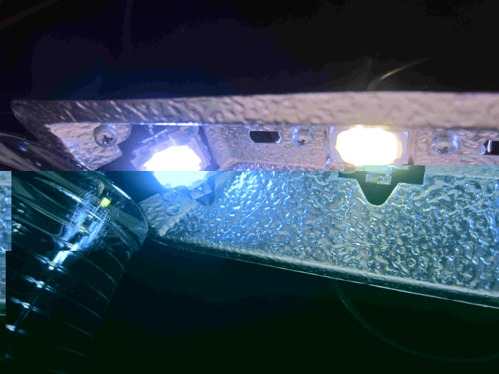

Das kommt darauf an was du erreichen möchtest. Meerwasser braucht ab ca. 10000 Kelvin aufwärts,
Süßwasse-Pflanzen mögen um die 3500 Kelvin. Je mehr Kelvin desto blauer wird die Farbwiedergabe.
Ich habe in dieser Leuchte 2x 16000 K / 10 Watt + 1x 3500K / 10 Watt und zusammen 2800 Lumen.
Mir hat es im AQ damit sozusagen die Fußnägel aufgerollt.
Wunderschönes extrem helles Licht, aber nach 1 Woche Testlauf fingen die Pflanzen an zu "welken"
Einfach zu heftig......

Mein Becken ist ein FLUVAL EDGE mit 25l. Darin sind 10 F1 Bienen 2 Taiwaner Bienen und 5 Sakuraweibchen.
Ich mag auch am liebsten das ins blaue gehende Licht. Dabei darf man aber die Pflanzen nicht übersehen (wg. Rotanteilbedarf der Pflanzen)
Deswegen habe ich ja auch 2:1 gemischt. Momentan bin ich dabei eine neue Leuchte zu bauen mit 1x 15 Watt / 1830 Lumen und 5000Kelvin.
http://www.leds.de/High-Power-LEDs/Chip ... 830lm.html (die ist heute angekommen)
Ich denke das deckt meine Erwartung vollkommen ab.
Den Reflektor und die Kühlung werde ich wieder so bauen.

In meiner Zeichnung siehst du die LED`S mit den Kühlkörpern und Lüftern.
Da ich beim EDGE sehr wenig Platz habe bin ich auf diese Lösung gekommen.
Vielleicht hast du auch eine Zeichnung oder (Hand) Skizze für mein Verstäntniss.
Im unteren Teil der Zeichnung ist das AQ mit dem HMF - hat nichts mit den LED`S zu tun !

Find ich schon mal sehr gut mit deiner Skizze !
Also-obacht !
Das graue Teil scheint das ALU - Vierkanbefestigungstrohr (Abdeckung AQ) zu sein - richtig?
Du möchtest das AQ - Wasser als Kühlmedium verwenden - richtig?
Du verklebst und verschraubst die LED`s auf dem Alu Rohr - richtig?
Also-obacht !
