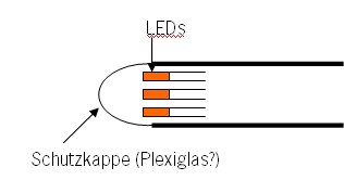

Dachte mir wenn ich das Rücklicht usw schon aus LEDs bau. Vielleicht kann man da auch nen Blinker dranbasteln ;) wer weiss ob, man diesen je benutze aber ich find die Idee interessant und bestimmt auch sinnvoll ;)
Dachte mir ich bau den Blinker in den Lenker ein. Also jeweils in das Ende des Lenkerrohrer. Ein on-off-on schalter, damit sollte ich doch dann Links und rechts einschalten können ;) Jetzt allerdings hab ich noch ne Frage wie ich das Blinker typische Blinken hinbekommen ;)
Please help meeeeeee ;)
Ach ja das ganze sollte das Lenkerrohr reinpassen ;)
Hat jemand ne Idee wie man das Realisieren kann?? ;)
Hat jemand Zugang zur einer Drehbank?? Der mir das aus Vollmaterial drehen könnte??
Hoffe es erklärt sich von alleine ;) Bei Fragen bitte melden ;)

Na was heisst typisches Blinken?
Mit nem NE 555 und Kondensator bekommst du ein blinken hin. Klein genug für den Lenker is es auch, wenn aber noch kleiner gehn soll nimm SMD Bauteile.
Zur Schaltung also auf dem PC hatte ich mal eine Schaltung also mit dem NE555 find ich aber nicht mehr, ist aber wirklich nicht schwer. Google doch mal durch.
Hier im Forum gibts auch die ein oder anderen Spezialisten die da was basteln könnten. :wink:
Fr, 12.01.07, 21:32
Schaltungen mit NE 555 oder astabilem Multivibrator hatten wir schon einige.
Damit wäre Dein Blinken zu realisieren.
Von einer Plexiglasabdeckung an dieser Stelle würde ich absehen. Da würde ich einen duchsichtigen (farbigen) Silikonstopfen oder einen transparenten Handgriff nehmen. Den Handgriff kann man evtl. durch den Einbau der Schaltung so umpfriemeln, dass er etwas rausschaut.
Plexiglas lebt an dieser Stelle nicht lange, weil es zu hart ist! :wink:
(Das ist KEIN Angriff auf deine Fahrkünste!) :lol:

Dachte ich mir ach schon ;) das Plexiglas nicht so toll ist, aber was anderes ist mir net eingefallen ;)
Vielleicht einfach mal im Baumarkt stöbern? *fg*
Hat sonst noch jemand gute Ideen? ;)
Cyberhofi
Beiträge: 545
So, 14.01.07, 17:24
Durchsichtige Griffe kaufen und entweder so drauf machen dass sie überstehen oder zerschneiden und die enden drüber gucken lassen...

Nicht StvZo zugelassene Leuchteinrichtungen sind auch am Fahrrad nicht erlaubt.
Würdest Du also eine Kurve mit einem selbstgebauten Blinker anzeigen, anstatt mit der Hand, und kommt es zum Unfall, könntes es problematisch werden.
Die in der Zeichnung gezeigte Auslegung hätte gleich 2 weitere entscheidende Nachteile:
- 3 LEDs sind für bei Tageslicht gut sichtbare Blinker zu schwach,
- in der Anordnung würden sie weder nach vorn noch nach hinten leuchten, worauf es bei Blinkern an Fahrzeugen aber ankommt.
