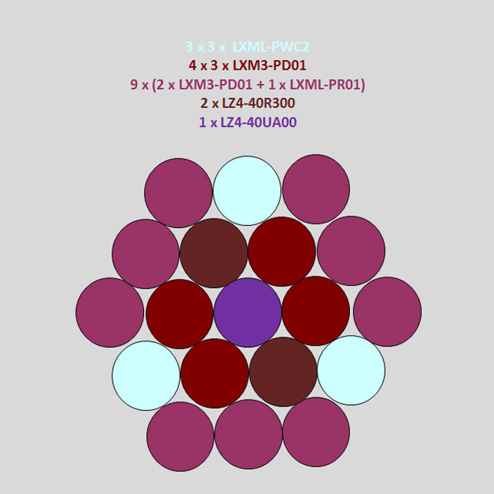

Die Zutaten:
9 x LXML-PWC2 (Cool White
30 x LXM3-PD01-0350 (Deep Red)
9 x LXML-PR01-0500 (Royal Blue)
2 x LZ4-40R300 (Far Red, 740 nm)
1 x LZ4-40UA00 (near-UV, 400 nm)
Alle mit 700 mA befeuert, macht das eine Gesamtleistungsaufnahme von etwa 100 Watt. Die Far-Red-LEDs laufen jedoch nicht ständig mit, sondern sind dazu da, das Tagesende zu simulieren, bzw. mit gezielter Nachtunterbrechung die Blütenbildung zu stimulieren.
Dazu:
16 x Carclo 10507
3 x Carclo 10391
3 x Carclo 10446
Die geplante LED-Anordnung:

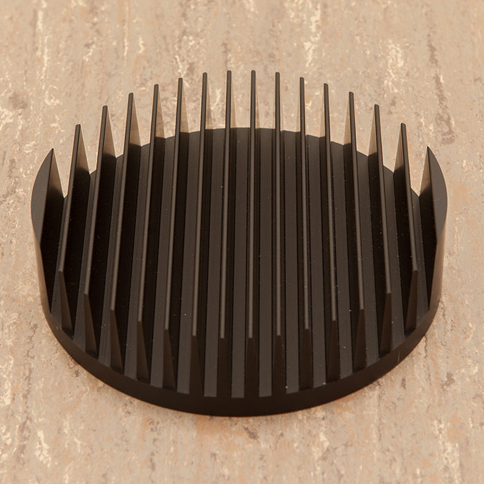

Der Kühlkörper:

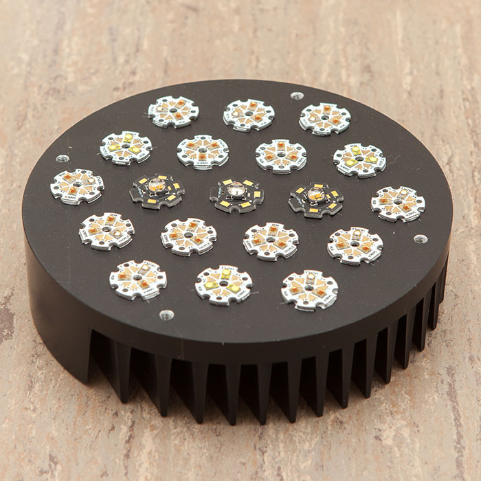

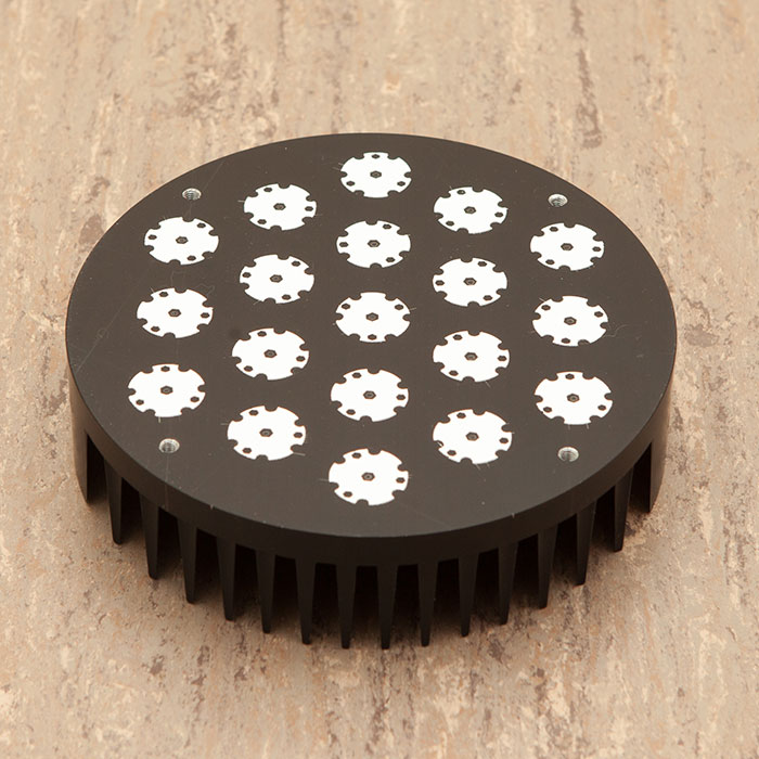

Mit Wärmeleitpads:
Mit den aufgeklebten LEDs:

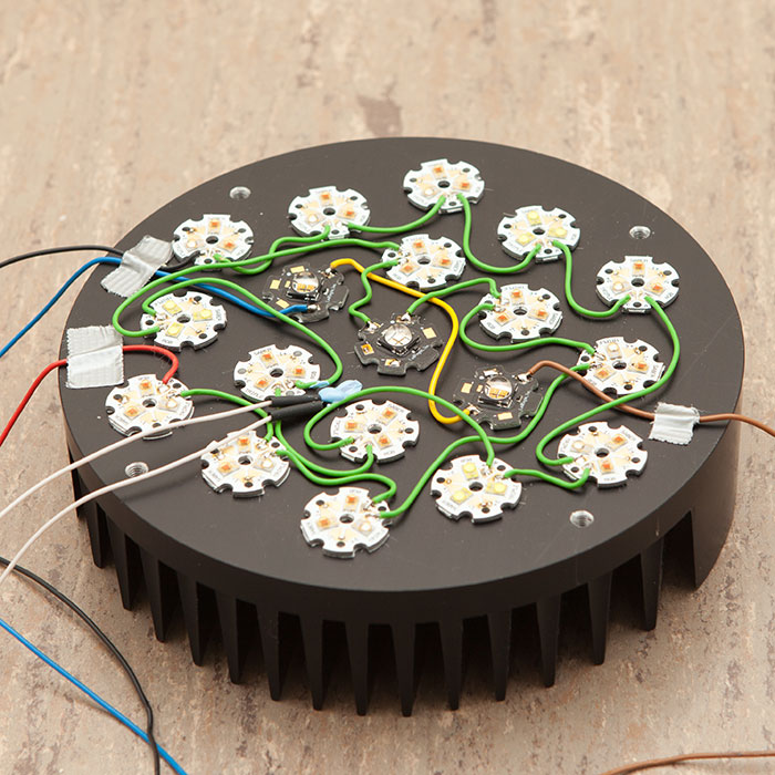

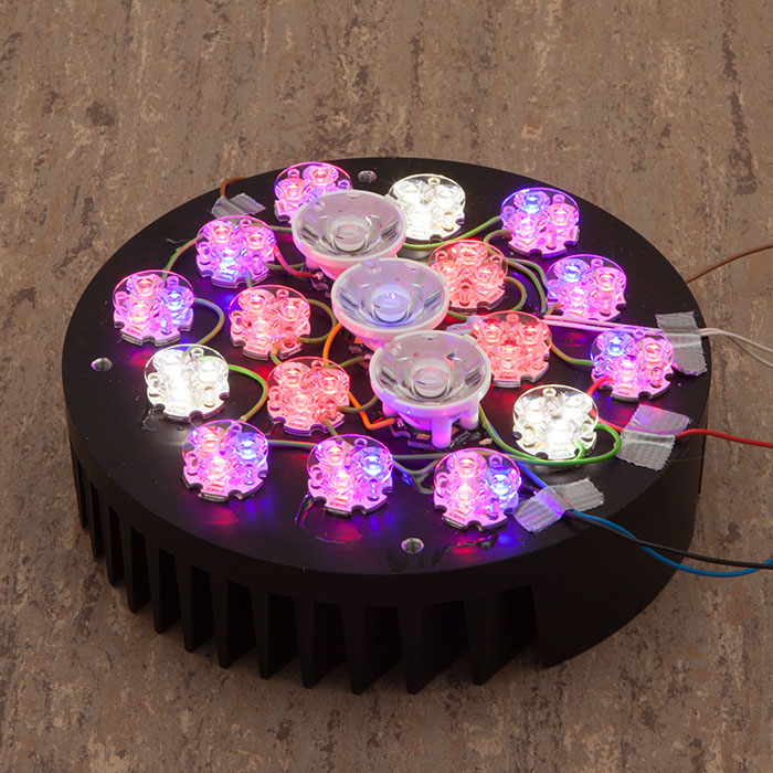

Verkabelt:
(Das Blaue ist Wärmeleitkleber, mit dem ich einen PT1000-Temperatursensor aufgeklebt habe.)

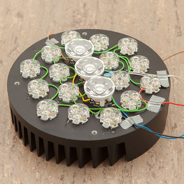

Mit den Linsen:
First light

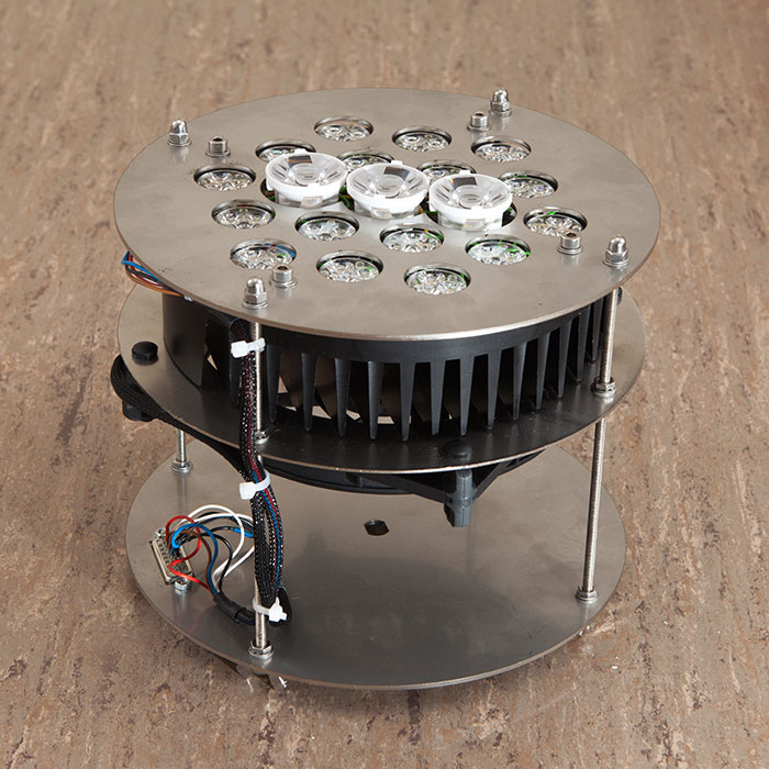

Zusammengesetzter Strahler:
Von der anderen Seite:

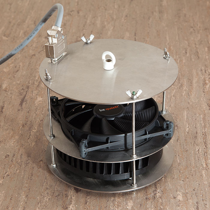

Der Kühlkörper reicht nicht, um rein passiv die Verlustwärme von den LEDs wegzubekommen. Deshalb bekommt er Lüfterunterstützung.
Was fällt auf? Genau: Die gebürsteten Seiten der Edelstahlscheiben zeigen nach oben, zur Decke, nicht nach unten, zum Betrachter. Warum? Weil ich nicht aufgepasst habe und die Schablone zur Ausrichtung der LEDs verkehrtherum auf den Kühlkörper gelegt habe. Was noch? Die M4-Gewindestangen sind arg, arg mickrig. Das ist zwar nur ein rein optisches Problem, das Teil ist bombenstabil, aber falls ich das Ding nochmal baue, dann mit M8-Stangen.
