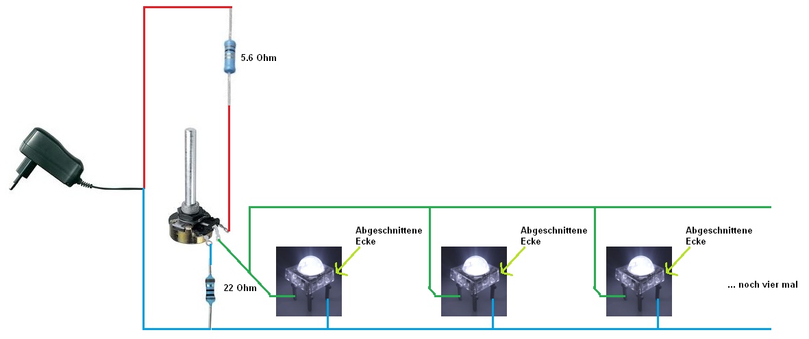

Parallelschaltung bzw. Reihen/Serienschaltung hat nichts mit den LEDs zu tun. Die brauchen immer gute 3V und 20-30mA. Über das 24V Netzteil gibt es leider keine technischen Angaben. Sollte eigentlich auch gehen. Kostet aber auch mehr als das doppelte ;) Und ein passendes Poti ist auch nicht sooo billig: http://www.conrad.de/ce/de/product/4447 ... 0&ref=list
Außerdem ist bei 24V der Abstand zwischen der Summe der Flussspannungen (7 x 3.3V = 23.1V) und der Betriebsspannung (24V) nur sehr klein. Das macht die Bestimmung des korrekten Vorwiderstands (bzw. der Kombination Poti + Vorwiderstand schwierig bzw. fast unmöglich). Die Flussspannung ist bei LEDs nicht so genau festgelegt. Es werden immer nur typische Werte angegeben, die auch locker um 10% abweichen können (meist nach unten - bei der Nichia sind für 30mA z.B. 3.4V angegeben - es können aber auch nur 3.1V sein). In diesem Fall müsstest Du eigentlich zunächst die LEDs bestellen und nachmessen welche Flussspannung Deine jetzt genau haben. Erst dann könnte man den passenden Vorwiderstand für eine Serienschaltung an 24V bestimmen Wenn die LEDs mit 5V (+ Vorwiderstand) betrieben werden, dann bleiben über 1.5V 'Regelreserve'. Das macht die Sache viel einfacher. Hast Du eigentlich ein Messgerät (Digital-Multimeter)?
Verkabelung kannst Du mit Lüsterklemmen machen (wenn Du das willst), oder einfach verlöten. Prinzipiell geht vom Netzteil der Plus-Pol an die Vorwiderstand-Poti Kombination und von dort an jede LED (deren Plus-Pol). Ebenso geht der Minus-Pol des Netzteils auch an jede LED (dort eben an den Minus-Pol der LEDs).
Der Schaltplan (falls Du so was lesen kannst) würde so aussehen:

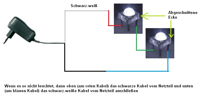

Es gibt auch diese LED http://bit.ly/PaFTcd mit 120° Abstrahlwinkel.

Ich glaube, es wirkt auf Dich jetzt komplizierter als es ist... Viel einfacher wird es nicht. Jedenfalls nicht, wenn Du dimmen willst (die LEDs von Conrad sind übrigens nicht dimmbar).
Kann ich der Einbau von Widerstände vermeiden?
Was ist denn so 'schlimm' an Widerständen? Die sind viel einfacher zu handhaben als LEDs (LEDs kann man falsch rum anschließen, Widerstände nicht). Messgerät ist nicht unbedingt erforderlich. Wäre halt praktisch um z.B. bei dem Netzgerät + und - zu bestimmen. Geht aber auch anders. Das ist aber das einzige was Du 'messen' musst (95% ist das weiß markierte Kabel bei dem Conrad Netzteil Plus, aber eben nicht 100% sicher...) Das kann man aber auch sehr einfach (und ohne die Gefahr dass etwas kaputt geht) mit den LEDs bestimmen:
Die Nichia Superflux LEDs haben eine 'abgeschnittene' Ecke. Da ist der Minus-Pol dieser LEDs. Schräg gegenüber ist der Plus-Pol.
5.6 Ohm Widerstand: http://www.conrad.de/ce/de/product/4192 ... 0&ref=list (dicker Widerstand mit 1W)
22 Ohm Widerstand: http://www.conrad.de/ce/de/product/4180 ... 0&ref=list (dünner Widerstand mit 0.6W)
Poti + Netzteil (siehe oben verlinkte Produkte)
Aufbau:

Hauptunterschied: Diese 'Stiftsockellampen' sind nicht dimmbar (oder meinst Du Glühbirnen?).
Ansonsten wäre der einzige Vorteil, dass Du nicht auf die Polarität achten musst (weil Wechselspannung) und ein (wahrscheinlich) etwas geringerer Stromverbrauch. Der spielt hier aber keine wesentliche Rolle (bei etwa 2W Gesamtleistung).

Bei den Stiftsockellampen (mit 12V AC Netzteil):
Parallelschaltung (Polarität egal) wie bei Glühlampen:
Einzelne LEDs (mit 36V DC Netzteil + KSQ):
Reihenschaltung (Polarität der LEDs beachten!):
