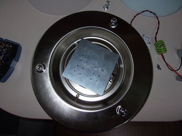

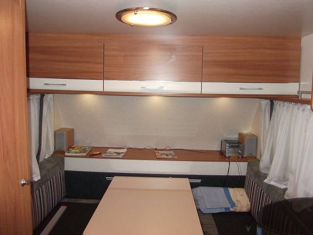

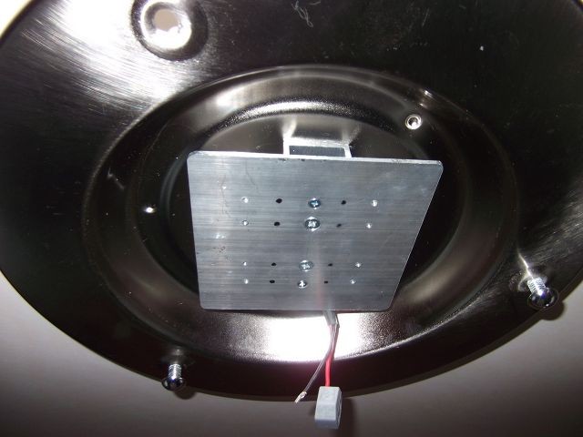

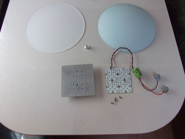

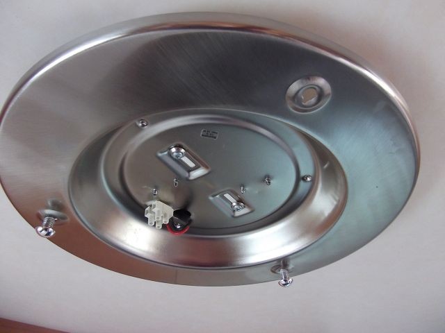

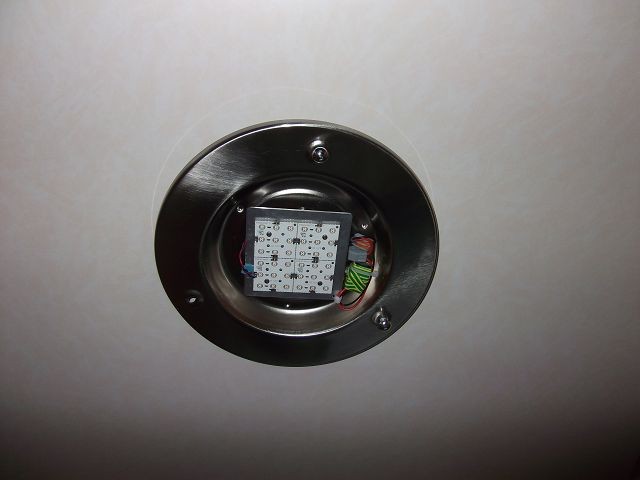

Da ich zu Hause mir schon Lampen selber gebaut hatte wußte ich,das es LED gibt die besser wie eine Glühlampe Licht erzeugen.Durch den unterschiedlichen Spannungsbereich in 12 Volt Inselanlagen(Caravan,Solar Home System) braucht es eine kleine Elektronik,die in der Lage ist eine konstannte Spannung von 12 Volt zu liefern.Als erstes habe ich in der Deckenlampe die G4 Anschlüsse entfernt und mir eine Halterung gebaut,wo die LED Matrix darauf sitzt.Der Elektronikbaustein hatt in der Lampe genug Platz.Der Lampenschirm ist original aus Glas und schluckt viel Licht.Diesen habe ich durch einen speziellen Kunstoff "satin ice" von Plexiglas ersetzt.Das besondere ist der Aufbau:Durch kleine Kugeln in der Platte wird das Licht flächig gestreut und ein blenden der LED ist nicht mehr möglich.
Die Daten der Lampe:LED Matrix 560 Lumen 7 Watt,2700 Kelvin,Ra größer 85
