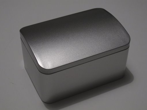

Das Ganze sollte technisch funktionell aussehen. Ich hatte keine Idee für den Baldachin zur Aufnahme der KSQ.
Ich liebe Edelstahl wegen seiner Beständigkeit, weniger wegen der nicht ganz so guten Stabilität. In Baumärkten gab es nichts und im Gastro-Großhandel zwar viele Edelstahl-Küchenutensilien, die relativ preiswert sind und oft zum Basteln gebraucht werden können, aber auch da fand ich nichts. Im Kaufhof fand ich eine Blech-Geschenkbox, allerdings kein Edelstahl, aber ansprechend in der Oberfläche. Das Blech war extrem dünn und würde beim Anschrauben an die Decke und durch das Gewicht der daran aufgehängten Leuchte verbiegen.
Am Boden sieht man den Falz:
Unterseite mit Falz.jpg (29.18 KiB) 7658 mal betrachtet
Deshalb Verstärkung von unten:

Die Erdungsklemme stammt aus einer alten Steckdose, der Lüsterklemmenstreifen auf dem letzten Bild war nur fürs Testen auf dem Wohnzimmertisch. Der Baldachin von innen ohne KSQ sieht nun so aus:
Die Innenbodenverstärkung musste zum Einpassen wegen des Falzes getrennt werden. Die KSQs wurden auf Distanzhülsen befestigt, sonst hätte ich den Baldachin ja nicht mehr an die Decke geschraubt bekommen. Die Antennenlitze wurde mit Kauschen und Duplexdrahtseilklemmen oben mit Kleiderhaken am Baldachin, unten an den Ringmuttern befestigt.
