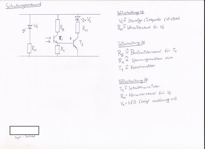

Ich schreibe zur Zeit an einer Facharbeit über automatische Detektionsverfahren zur Branderkennung.
Teil dieser Arbeit ist auch die entwicklung eines Funktionsmusters. Ich habe mich hier zu einem optischen
Verfahren entschieden. Hierzu habe ich auch schon einen Schaltplan entwickelt. Ich wollte euch nun Fragen,
ob ihr irgendwelche Fehler im Schaltplan erkennt, oder ob dieser Funktionieren könnte.
Zweck der Schaltung:
Leuchtdiode 2 (V2) soll leuchten, wenn der Phototransistor (T1) ein Licht von Leuchtdiode1 (V1) empfängt.
Schaltplan:
Was meint Ihr dazu?
Ich wäre über jede Hilfe sehr dankbar :)
Mit freundlichen Grüßen
Paddy

Hallo paddy91,
Ja. Funktioniert voraussichtlich schon (wenn die Widerstände vernünftig dimensioniert sind). Es gäbe aber vmtl. schon bessere Schaltungen dafür.

erst ein mal vielen dank für die Überprüfung (das war hilfe zbs :) )
Ich habe mein Schaltungsentwurf ein wenig geändert. Ich werde mit hilfe eines Operationsverstärkers
2Spannungen vergleichen lassen. Somit bekomme ich ein eindeutiges Ausgangssignal.
Wenn intresse besteht kann ich den Bauplan hier gerne Posten ;)
Ansonsten vielen Dank
