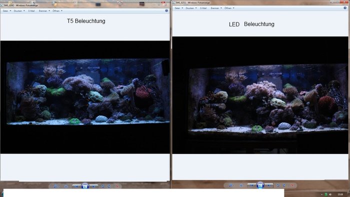

So, 22.01.12, 23:47
sorry, natürlich, hier also im vergleich
