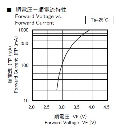

Die Spannung, die sich über der LED einstellt, ist abhängig vom Strom , der durch die LED fließt. Je höher der Strom, desto höher die Spannung. Dieser Zusammenhang ist aber nicht linear! Eine relativ große Änderung des Stroms bewirkt eine relativ kleine Änderung der Spannung. Umgekehrt bedeutet das natürlich auch, dass eine relativ kleine Änderung der Spannung eine relativ große Änderung des Stroms bedeutet. Hier mal eine typische Strom-Spannungs-Kennlinie einer Leistungs-LED:
Bei dieser LED würde sich bei 350 mA eine Spannung von etwa 3,3 V einstellen. Bei 2,7 V würden nur noch knapp 20 mA fließen. Das Problem dabei ist nur, dass die tatsächliche Spannung bei 350 mA nicht bekannt ist. Es könnten genausogut nur 3 V sein, bei 2,7 V würden dann etwas über 100 mA fließen.
Eine KSQ stellt die Ausgangsspannung automatisch so ein, dass genau der gewünschte Strom fließt.
