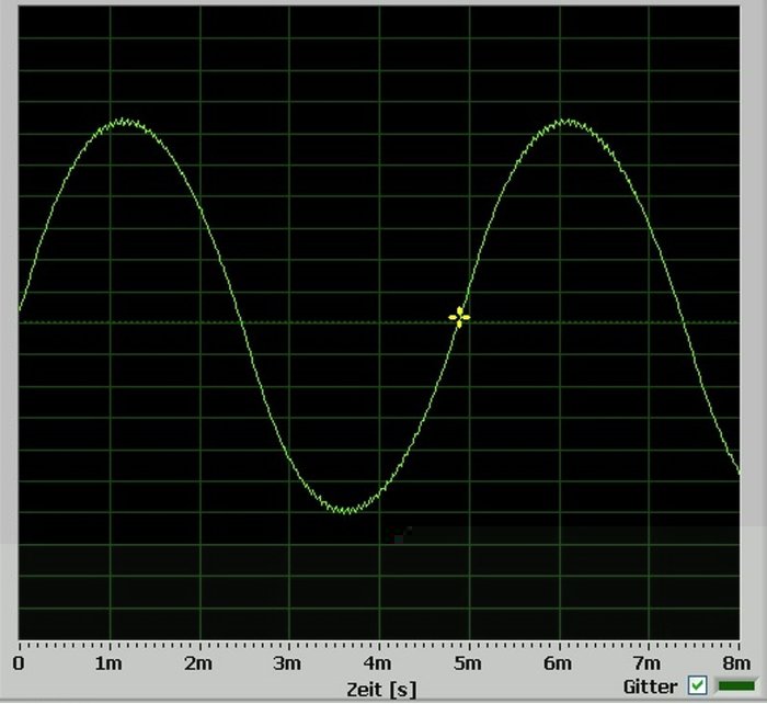

Meine einzige Sorge dabei war, ob man mittels simplen Tiefpass eine ausreichend saubere Spannung bekommt. Dazu hab ich erstmal ein kleines Programm geschrieben, dass mir eine 4kHz PWM mit steigendem und fallendem Tastverhältnis mit etwa 200Hz ausgibt. Nach einem RC-Tiefpass aus 12kohm und 470nF erhielt ich dann das hier:
Viel besser, als ich dachte. Man sieht einen kleinen ripple an den Spitzen der Kurve.
Aber das sollte mich nicht weiter stören, denn ich will ja keinen Sinus, sondern nur eine konstante Spannung am Gate des FET, und wenn die sich im ms-Bereich einregeln kann, reicht mir das doch schon völlig.

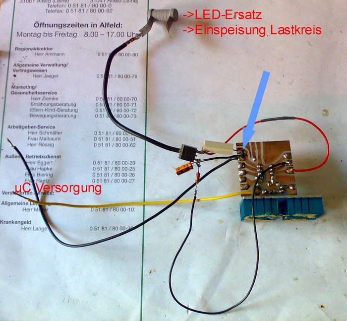

Dann hab ich den Versuchsaufbau mal um einen 0,18 ohm Shunt mit einer Leitung zu ADC1 am Tiny45 und einen 4,7 ohm Drahtwiderstand als LED-Ersatz erweitert. Sieht dann etwa so aus:
Was soll ich sagen. Nach 3mal Tiny flashen, weil ich zu faul zum genauen Rechnen war, hatte ich einen Strom, der bei 3-14V am Lastkreis und Verändern des LED-Ersatzes von 4,7-1,8 ohm nur zwischen 349mA-356mA geschwankt hat. Mehr, als ein paar Sekunden Laufzeit zum durchdrehen des Netzgerätes und überbrücken von Widerständen hab ich der Schaltung aber nicht gelassen, da der FET keine Kühlung hat.

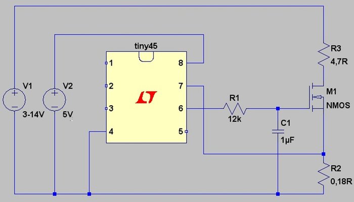

Die Schaltung sieht übrigens so aus. Eine kleine Test-Platine mit nem 7805 und auf Lötpads geführte Anschlüsse des Tiny45 und die nötigen Teile drum herum:
Ziemlich wild, aber ich hab auf einen GND-Sternpunkt (blauer Pfeil) geachtet, damit der ADC auch die Spannung am Shunt misst und nicht noch irgendwo auf einer Zuleitung. Alternativ könnte man auch eine Zweipunktmessung vor und hinter dem Shunt machen, und die Werte dann im Programm voneinander abziehen.
