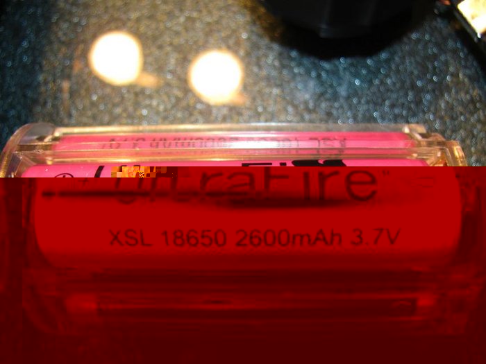

hab mir mal ne neue Taschenlampe gegönnt und zwar die Ultrafire RL-2088.
Sie hat eine 6-Chip-30W-LED von Osram mit 1200 Lumen.
Mit Strom versorgt wird sie über 3 Akkus 18650 mit 2600mAh.Optional wären noch die 3000mAh-Akkus erhältlich gewesen.
Der Ein-/Ausschaltknopf befindet sich an dem Lampenende,der 3 Funktionen hat:
-Volle Leistung
-Reduzierte Leistung
-Stroboskopfunktion volle Leistung.
Die Lampe läuft bei der Funtion wieder an,wo sie abgeschaltet wurde.D.h. wenn im Stroboskopmodus abgeschaltet wurde,läuft sie nach erneutem einschalten in diesem Modus weiter.
Zwischen den Modi wird umgeschaltet,indem man den Ein-/Ausschaltknopf nur leicht betätigt.
Die Lampe ist sehr gross( 17 cm lang),auch im Umfang(5,2 cm) und für ne Taschenlampe sackschwer (652 g).Zum Glück ist eine sehr stabile Nylontasche dabei,die am Hosengürtel befestigt werden kann.
Die Lampe kann an 4 Stellen zerlegt werden und alle Trennstellen sind O-Ring-abgedichtet und somit mindestens spritzwassergeschützt (IP67).
Im Set war dann noch ein speziellen Schnelladegerät dabei,wo man den o.g. Akkutyp laden kann,aber zudem noch ein paar andere.
Das ganze hat gekostet:199,-Euro

Die Li-Ion Akkus sind von Ultrafire und die lügen bei der Kapazität. Real sind es vielleicht 2200mAh, auch wenn 2600mAh drauf stehen.

Wegen den Akkus mach ich mir mal keine Sorgen,wenn se nix taugen,fliegen se in Müll und kaufe dann was gescheites.

Wegen den Akkus,18650 wird denke ich ne Art Batterietypbezeichnung sein,Kannst du mir sagen,welcher Hersteller gute akkus liefert?

18650 gibt dir die Abmessungen der Zelle an. 18mm Durchmesser und 65mm lang.Terex hat geschrieben: Wegen den Akkus,18650 wird denke ich ne Art Batterietypbezeichnung sein,Kannst du mir sagen,welcher Hersteller gute akkus liefert?
Gruss Terex
Gibts auch als Micro-Ersatz. Dann hieße es 10440. Also 10mm Durchmesser und 44mm Länge.
Und für Mignon 14500.
Bei Dealextreme gibts ziemlich viele von diesen ganzen Typen. Da sind auch paar gute zwischen:
http://www.dealextreme.com/products.dx/ ... arch.18650
Bei einigen gibts auch Kundenrezensionen, wo etwas über die reale Kapazität gesagt wird.
