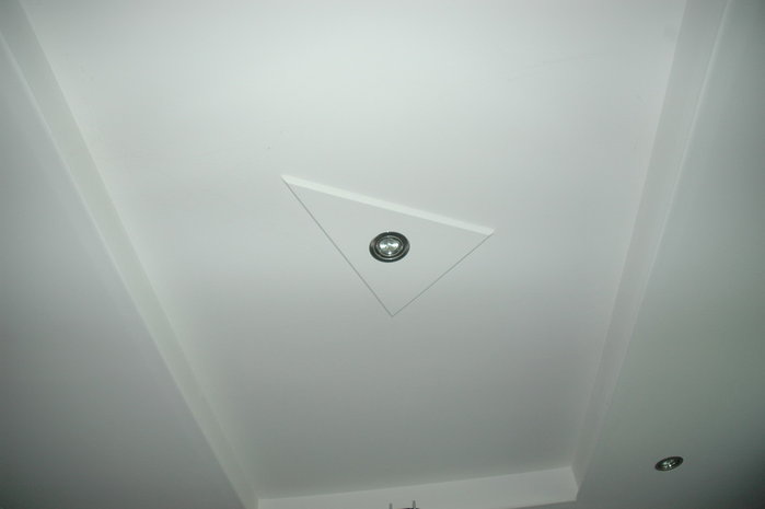

Fr, 15.04.11, 19:48
Nicht schlecht, feine Arbeit.
Aber ich hätte da auch noch ne :idea:
Hatte auch mal genau das selbe Problem, das ich nach hinten keinen Platz hatte. Anbei meine Lösung. :wink:
Distanzscheiben der anderen Art
Ich habe mir einfach aus nem Stück Rigibs ne Distanzscheibe gemacht, einfach zu bearbeiten, passt sich perfekt an (anders als Holz) beim weißeln und ... fällt fast nicht auf. :wink:
