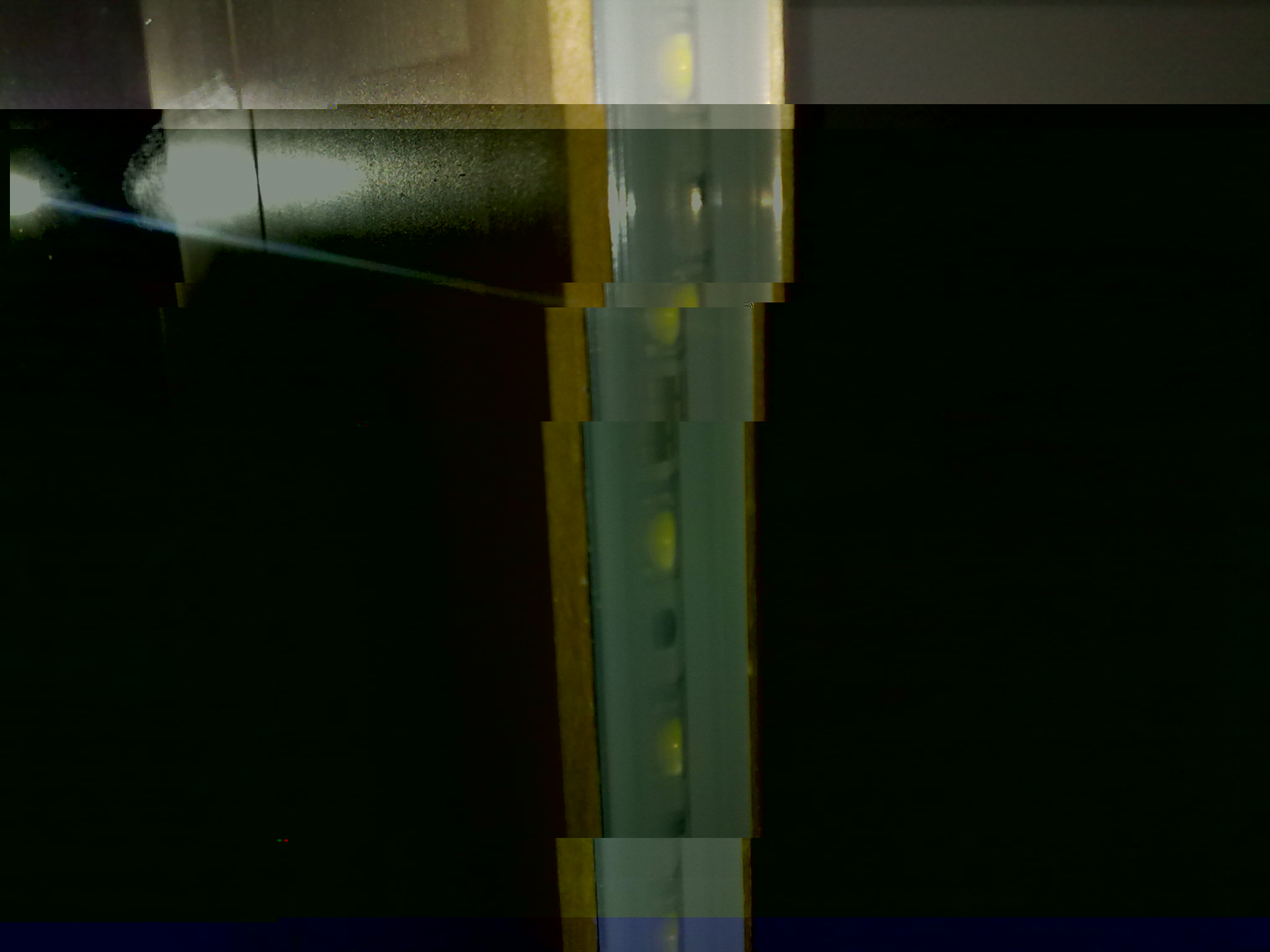

Was ich noch probieren werde ist die ganze Fläche Milchiger zu machen, wie man am Foto sieht ist die Mitte der der Abdeckung durchsichtig(er) und man sieht die einzelnen LEDs
Nahaufnahme milchige abdeckung
