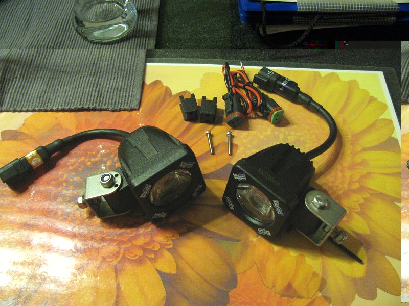

Zusätzlich hat er noch Scheinwerfer auf LED-Basis,XVision Solstice LS 1100(je 10 Watt) bekommen,weil mir die Serienbeleuchtung(21 Watt-Glühobst) zu schwach war.
Diese sind multivolt-fähig von 9-50 V,wasser-und staubdicht und haben nen 2-poligen Deutsch-Steckeranschluss.
eigentlich wollte ich selber was basteln,da ja bei Lumitronix an Auswahl reichlich vorhanden ist,aber wie immer fehlt mir die Zeit dazu.
