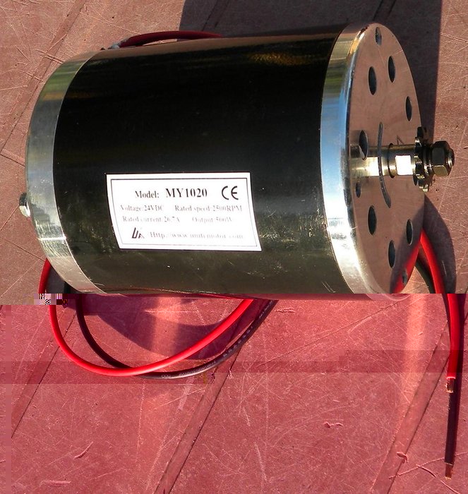

hab ein kleines Projekt vor,ich will für meinen Rasentraktor (12 V-Bordspannung) nen Anhänger selber aus Alu bauen,der hydraulisch kippbar ist.
Dazu will ich mir ein Pumpenaggregat bauen,das mit einem 24V/500W E-Motor angetrieben und am Kipper installiert werden soll.
Dieser Motor ist trotz seiner Leistung sehr kompakt und wird u.a. verwendet bei den E-Bikes der DB.........

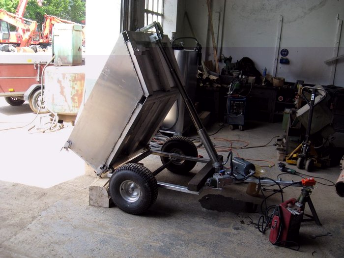

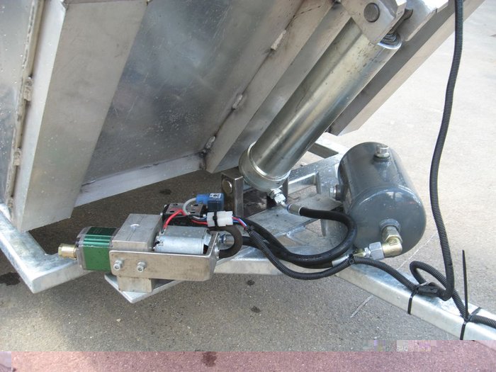

Sa, 19.03.11, 20:29
Sodele,habe fertig...........

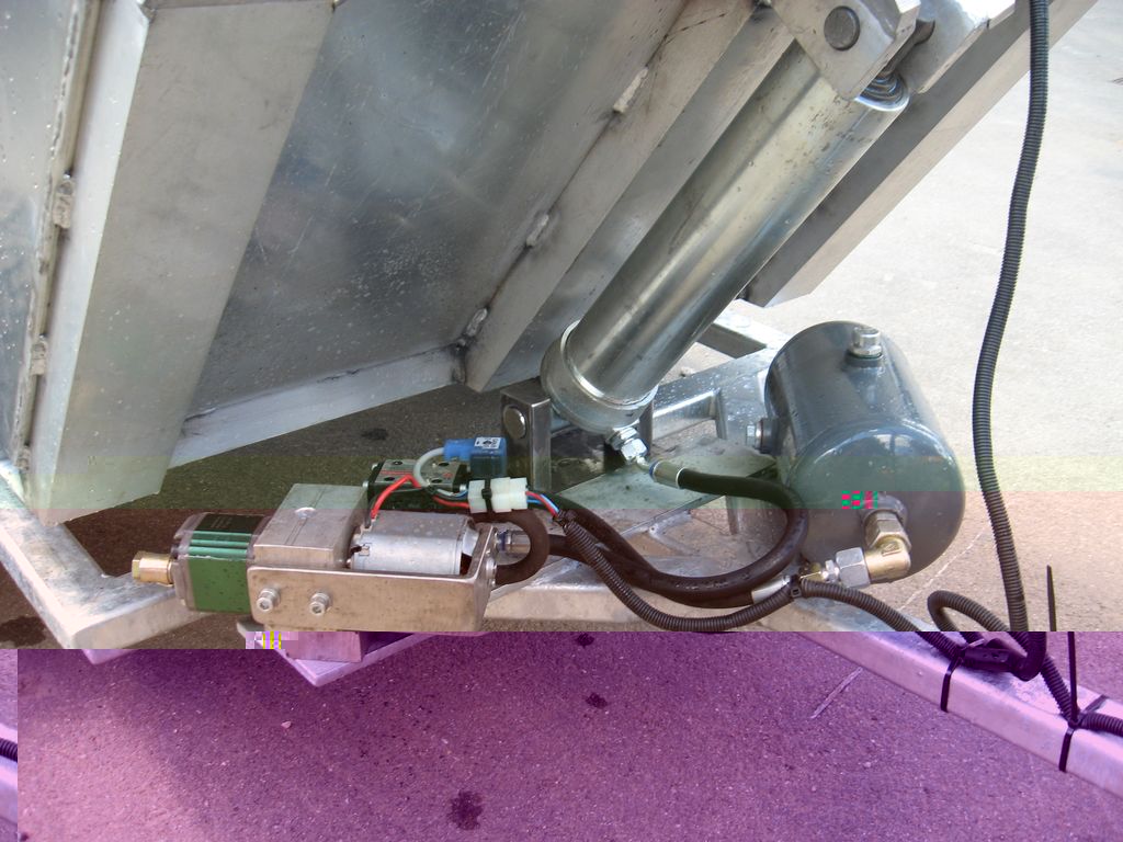

Also der Scheibenwischermotor hats nicht gepackt und als ich zu dieser Erkenntniss gekommen bin,war der 24V/500W E-Motor im Ebay auch schon weg.Die andere Idee wäre gewesen,ne Gleichstromlichtmaschine vom VW Käfer oder Bulli als Motor zu verwenden,aber das angebotene war zu teuer.
So ne Kacke,dachte ich,das kanns ja ned sein,also neue Suche.Bin dann wieder im Ebay fündig geworden,als einer diesen Motor angeboten hat...Bosch 12V/35W (angeblich....),hat aber definitiv mehr,viel mehr,denke mal so um die 300W.
Also dann nen massiven Alublock zur Hand genommen,grosse und kleine Löcher und Ölkanäle reingebohrt,nen Motorhalter aus Flacheisen angefertigt,an der Drehbank ne Motor/Pumpenkupplung hergestellt und voilà...........
Hab das ganze dann mal an ein Akku-Starterpack angeschlossen und über Schläuche mal Öl von Kanister zu Kanister umpumpen lassen,wollte die Fördermenge wissen.
Pumpe bringt bei 3000 U/min ca. 6,0 ltr./min.
Das ist viel mehr als ich erwartet habe,muss somit vermutlich nen Poti zum runterregeln dazwischenhängen.
Und ich habe den Konverter und den Traktorumbau gespart.Denke mal,das ist ne annehmbare Lösung.
Gruss Terex

Di, 12.07.11, 17:50

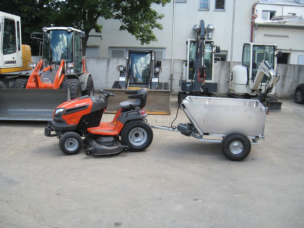

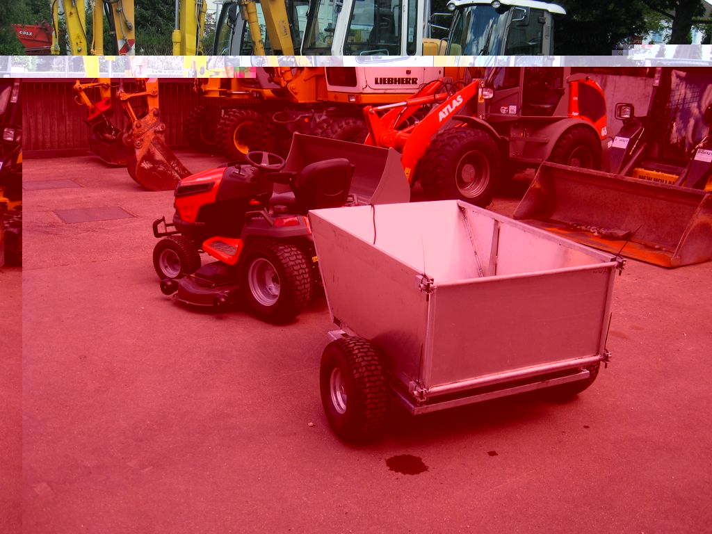

endlich fertig..............hat zwar ne ganze Weile gedauert,aber nun kann losgelegt werden mit den Umbauarbeiten aufm Stückle.
Rasentraktor kam per Schiff aus den USA, hat nen luftgekühlten 2-Zyl-Kawasaki-Motor mit 750cm³ und 26 PS,hydrostatischen Antrieb und Tempomat und ein 137cm breites 3-Klingen-Mähwerk,das auch Hochgras verarbeiten kann.
Anhänger ist Eigenbau,Stahlrohrrahmen und Aluminiummulde mit 3-stufigen Teleskopzylinder und el.Hydraulikpumpe,über Kabelfernbedienung steuerbar.Stromversorgung (12V) kommt über eine 60A-Sicherung direkt von der Batterie.Will später mal nen stärkeren Elektromotor einbauen.
Denke,das Projekt ist mir gelungen.Was meint ihr?

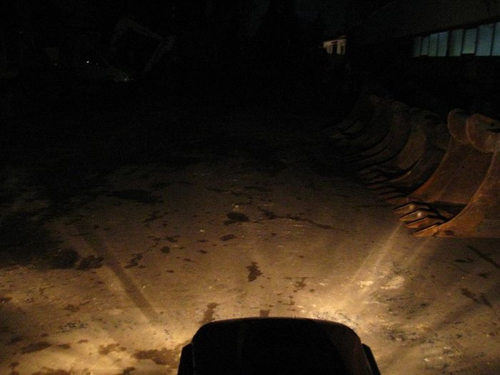

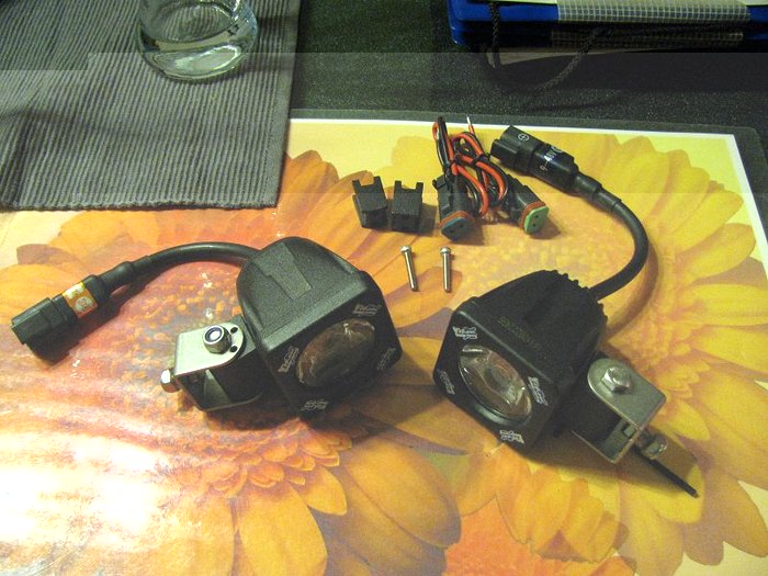

Zusätzlich hat er noch Scheinwerfer auf LED-Basis,XVision Solstice LS 1100(je 10 Watt) bekommen,weil mir die Serienbeleuchtung(21 Watt-Glühobst) zu schwach war.
Diese sind multivolt-fähig von 9-50 V,wasser-und staubdicht und haben nen 2-poligen Deutsch-Steckeranschluss.
eigentlich wollte ich selber was basteln,da ja bei Lumitronix an Auswahl reichlich vorhanden ist,aber wie immer fehlt mir die Zeit dazu.
