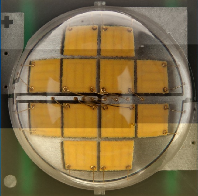

Bin zwar nicht Achim und hatte auch noch keine in der Hand, aber aus dem Foto im Datenblatt kann man erkennen, dass auf der Oberseite lötbare Flächen vorhanden sind --- allerdings insbesondere die Minus-Seite rechts unten so dicht an der Linse, dass das wohl entwerde eher für Testzwecke oder für spezielle LED-Klemmhalterungen, weniger aber zum Handlöten gedacht ist.
Aufgrund der Größe geht es aber sicherlich relativ leicht, wenn ich dran denke, wie frickelig es sit an einer XP-E oder XP-G rumzulöten vermutlich geradezu ein Spaziergang...

- Cree MT-G Close-Up
- Cree MT-G easywhite closeup.jpg (86.46 KiB) 27051 mal betrachtet

Aber auf dem Bild kann man aber deutlich sehen, dass 2 Kreise a 6 Chips in Reihe verschaltet sind. Verfolgt mal die Verbindungen.

Stimmt, und oben rechts dürfte dann die "Mittelanzapfung" sein.Achim H hat geschrieben:Ich bin kein Seniorexperte, ich bin noch nicht einmal irgend ein Experte.

Dann kommt der Knick in der Kurve sicher dadurch, dass in diesem Bereich der höhere Strom einen im Verhältnis zum Vorwärtsspannungsanstieg höheren Temperaturanstieg verursacht.
Also doch kein neues Halbleiter-Material.
