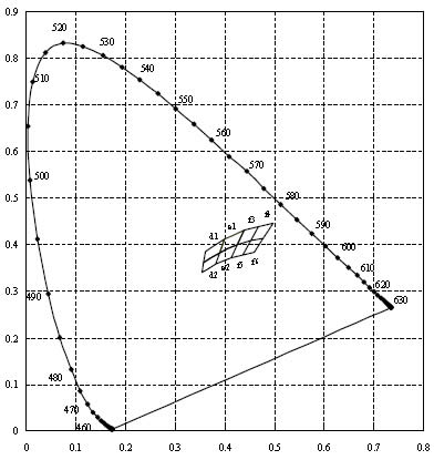

Bins sind Regionen in einer CIE1931-Farbpalette, die mithilfe von x- und y-Koordinaten festgelegt sind.
Jeder Bin umfasst 4 Koordinaten für x und 4 Koordinaten für y. Daraus kann man 4 Eckpunkte eines Viereck bilden, in dessen Bereich sich die Farbe befinden wird.
Wenn man die 4 Eckpunkte durch Linien verbindet, sieht das so aus:
Die Koordinaten (Eckpunkte des Viereck) für den BIN F4 der extrem warmweißen Nichia Superfluxen wären:
x: 0.4519; 0.4680; 0.4970; 0.4770
y: 0.4086; 0.4385; 0.4466; 0.4137
Mit diesen Koordinaten kann man sich auch die Farbe aus einer CIE1931-Farbpalette heraus suchen.

Warum nimmst Du nicht gleich das richtige, im Nichia Datenblatt sieht das dann so aus:
Mi, 09.02.11, 16:56
Die Bereiche sind sowas von mickrig, wie soll man da was ablesen können? Schau Dir die Grafik aus dem Cree-Datenblatt an. Da sind die einzelnen Kästchen zwar auch nicht größer, aber die Unterteilung ist schon 10mal feiner. 1 Kästchen im Nichia Datenblatt entspricht 100 Kästchen (10 x 10) im Cree-Datenblatt.
ryestone
Beiträge: 792
Mi, 09.02.11, 17:25
Im Datenblatt (PDF) kannst Du das ja beliebig vergrößern.
