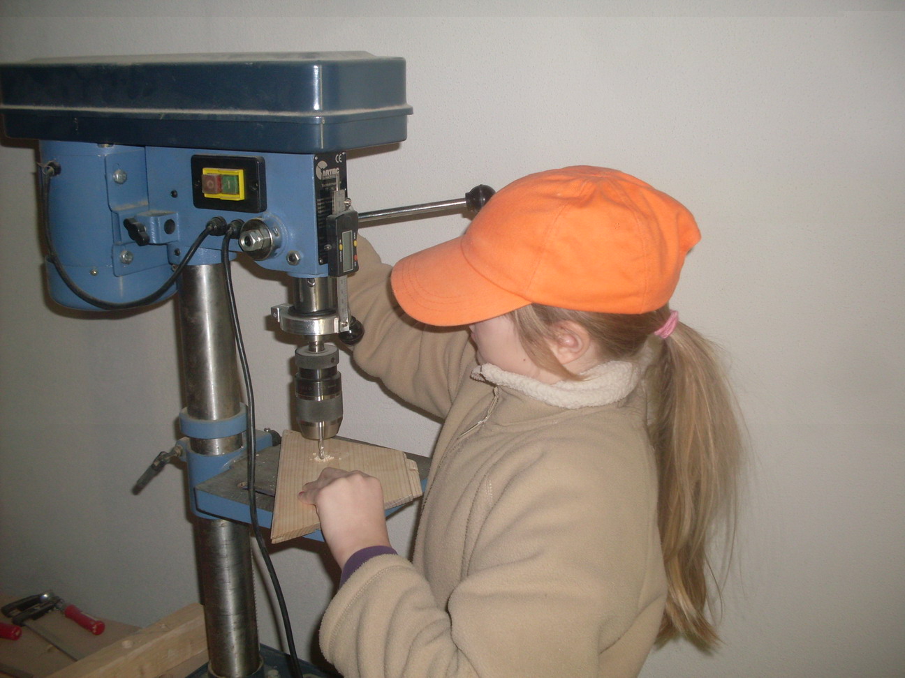

Nach dem zusägen mit der Kappsäge, was ich lieber selber gemacht habe, wurden erst mal die Bretter unter Aufsicht gebohrt,
ohne Capi und Haarzopf geht nigs

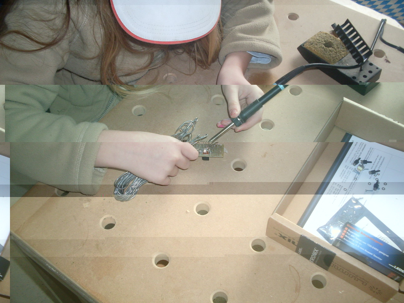

Während der Baum trocknet, durfte meine Kleine mal die Platine bestücken
liebe kleine Fummelarbeit
und dann nen Versuch starten, diese zu verlöten
schau ma mal, obs was wird ;-)
Fürs erste mal gar nicht soooo schlecht, hab schon schlimmeres gesehen :wink:
fürs erste mal, passts scho

Dafür sehe ich drei grobe Fehler auf dem ersten Bild.
1. Werkstück nicht eingespannt, sondern nur von Hand gehalten
2. Keine Schutzbrille
3. Grenzwertiger Haarschutz
Ja, ja, ich geb's ja zu, ich hätte es auch nicht anders gemacht :mrgreen:

Qs'Tree hat geschrieben:Dafür sehe ich drei grobe Fehler auf dem ersten Bild.
Zu 1. Bei Weichhölzer (Nadelholz) mache ich mir keine Sorgen, das es sich beim Bohren verklemmt. Stahl schon eher.
Zu 2. Haste eigendlich recht. Da ich aber gesehen habe, das das Holz nicht in der Gegend rumfliegt, habe ich darauf verzichtet.
Bei Metall hätte sie eine getragen, bzw. würde ich sie erst gar nicht bohren lassen. :shock:
Zu 3. Absolut :!: darum bin ich auch nicht von der Seite. Die langen Haare müssten zu einem Zopf gebunden und unterm Capy/Haarnetz verschwinden. Habe aber meiner Kleinen schon darauf hingewiesen was passiert, wenns mit dem Kopf/Haare zu nahe an das Bohrfutter kommt.
Im Großen und Ganzen hast recht, wenn man Kidis an so Maschinen ranlässt, dann richtig. :oops:
