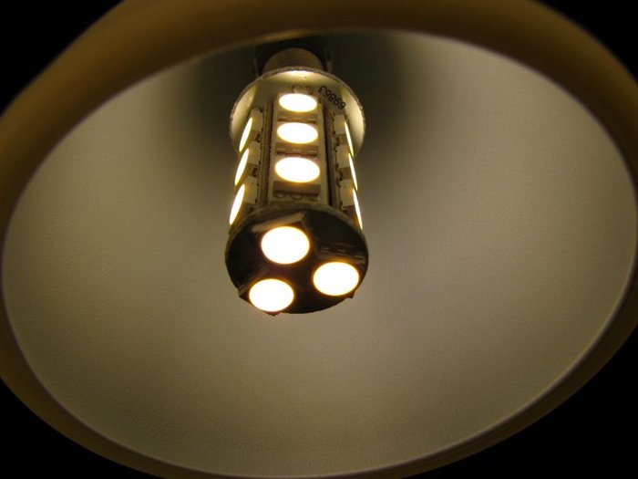

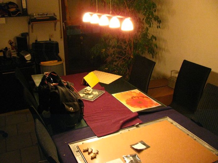

Habe mir auch 5 Stück gekauft,sie ersetzen mir 5 Halogenbirnen mit je 20W.Bin begeistert von der Leuchtkraft,sind sogar etwas heller als die Halogenbirnen.Sie werden ned heiss und man spart en Haufen Strom.
Wenn man genau hinschaut,erkennt man ein leichtes Flackern des Lichts,was mich persönlich aber nicht stört.Mir ists erst aufgefallen,als ich mit der Cam Fotos gemacht habe.
Ein Brummen oder Summen des Trafos hab ich nicht feststellen können.
