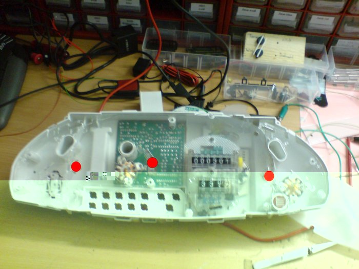

thegimpf
Beiträge: 43
Registriert: So, 26.12.10, 16:20
Do, 06.01.11, 22:25
hier das bild
Ilker21
Wohnort: Fürth
Do, 06.01.11, 22:28
und wo genau müssen da die lampen hin um was zu beleuchten ?
thegimpf
Beiträge: 43
Do, 06.01.11, 22:53
die roten punkte zeigen wo die glassockellampen sitzen
sergejschink
Beiträge: 3
Registriert: Fr, 07.01.11, 08:07
Fr, 07.01.11, 08:09
Das kann man auf dem Bild irgendwie nur ganz schwer erkennen.
Fr, 07.01.11, 08:23
Nach der Abstrahlcharakteristik der LED´s wirst Du ohne weitere Maßnahme die Spotbildung nicht vermeiden können.
Mein Vorschlag: über flachen LED´s (geschliffen oder SMD) eine kleine runde Scheibe mit Plexiglas Fluorescent mit 25 % bis 50 % Transmission, damit mehr Licht nach den Seiten abgestrahlt wird.

also, das mit den led´s und abschleifen kann man wirklich total vergessen. ach wenn man die led´s abschleift leuchtet es punktuell. die idee von sailor mit dem plexiglas ist ansich sehr genial nur leider ist dafür einfach kein platz da. ich bin aber auch nicht der einzigste der solche probleme hat. das ist normal bei den älteren fahrzeugen. da hilft nur eins, experimentieren
Mo, 10.01.11, 08:22
thegimpf hat geschrieben:die idee von sailor mit dem plexiglas ist ansich sehr genial nur leider ist dafür einfach kein platz da.
So schnell würde ich die Flinte nicht ins Korn werfen. Wo Platz für eine "dicke" Glühbirne ist, da ist wohl auch eine Lösung in der von mir vorgeschlagenen Art oder einer Abwandlung davon möglich.
