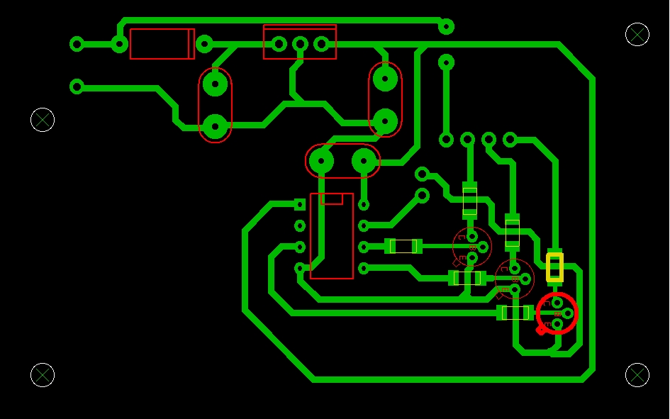

Hi Larkin,
hier wurde auf turis Controller zurück gegriffen.
Der ist ziemlich universell einsetzbar.
Im Prinzip geht hier jeder RGB Controller.
Alternativ habe ich z.B. auch schon eine ganz einfache Platine verwendet. Die ist mal aus der Not raus entstanden, da ich nix passendes mehr für ein Geschenk da hatte. Die wird mit 3x Transistoren 2N2222 bestückt. Hab auch passenden Quellcodes irgendwo, wenn Bedarf ist und ich sie finde hänge ich sie hier mal noch an. Als Controller habe ich Attiny13 und ab und an Attiny25 verwendet. Die Pwm ist hier dann über Soft Pwm realisiert. Mit dem Taster kann man z.B. einfach den Farbdurchlauf an einer bestimmten Stelle stoppen und erhält dann ein Standbild. Ist auch keine Fernbedienung ... Sondern nur 1 Taster, deshalb auch der Name EasyStripControll.
Gruß Flo
