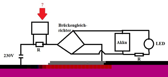

mein Cousin hatte eine LED Taschenlampe, die man direkt an der Steckdose aufladen kann.
Da diese kaputt war, hab ich sie zerlegt.
Ich habe versucht, einen Plan zu zeichnen.
Ich verstehe ja alles, nur was ist dieses große Bauteil (mit Fragezeichen)

das Ding ist zu 99% ein Kondensator, der für 230V Wechselspannung ausgelegt ist, allerdings wäre ein Photo sehr viel hilfreicher!!!

also ich habe ein bild hochgeladen.
wiefunktioniert die schaltung eigtl? wozu ist der kondensator, wenns einer ist?
Mi, 01.12.10, 11:50
Das ist ein Kondensatornetzteil.
Vorsicht: wenn die 230 Volt angeschlossen sind, können sie an jeder Stelle der Schaltung zu einem tötlichen Stromschlag führen!
Hier ist Basteln gefährlich, insbesondere wenn man nicht genau weiß was man tut!

Ja das ist ein Kondensator! Der puffert Netzschwankungen ab.
Funktion: Über den Kondensator parallel geschaltet mit dem Widerstand und über den Brückengleichrichter wird der Akku geladen und gleichzeitig die LED mit Spannung versorgt! Der Widerstand nach der LED verhindert, dass die LED durchbrennt...

mich wundert nur, dass der konensator riesig ist!!??
und wie kann man die akkus mit 230v aufladen?

Ja das habe ich mich auch schon gefragt, aber nach deinem Schaltplan ist es so! es kann aber möglich sein, dass noch 2 Widerstände als Spannungsteiler drin sind, die du übersehen hast...dann hast du auch keine 230V mehr, sondern nur mehr 1/x davon!

Leute, lasst die Finger davon! Sailor hat schon geschrieben was es ist und die abenteuerlichen (und falschen) Spekulationen deuten darauf hin, dass ihr die Gefahr eher nicht einschätzen könnt. (der gleicht definitiv keine Netzschwankungen aus!)
Der Kondensator begrenzt den Strom, der in den Akku fließt. Der ist nicht wirklich riesig, schließlich muss er dauerhaft 230V Wechselspannung abkönnen und so gebaut sein, dass er auch bei 6000 vollt Spitzenspannung nicht durchschlägt!(X2-rated)
Einen Spannungsteiler sehe ich nicht, nur eine Ladekontroll-LED mit Vorwiderstand sowie 1,5 Ohm Vorwiderstand für die eigentliche weiße Taschenlampen-LED.
Das ganze ding sieht von der Konstruktion her übrigens abenteuerlich zusammengeschustert aus...
Was ist überhaupt kaputt? Die weiße LED oder der Akku?

OK, danke hab ich wieder was dazugelernt! Also kann es sein, dass der Kondensator den Strom so stark begrenzt, dass für die LEDs an 230V ein 1/4W Widerstand genügt?
