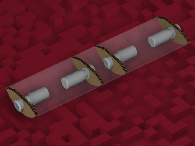

Hallo zusammen!
Für meine Lampe bin ich auf der Suche nach einer dünnen transparenten Kunststoffplatte. Diese sollte sich sehr leicht auf einen Radius von R15.00cm biegen lassen. Denn sonst wird das ein bisschen schwer mit dem verkleben der Zwischenwände. :mrgreen:
Wisst Ihr, wo man so etwas kaufen kann? Die Platte muss ungefähr 30x100cm groß sein.
Danke schon mal!
Markus

Die Platte sollte sich leicht ihn Form halten lassen. Sonst müsste ich extra eine Negativform zum verkleben herstellen. :?
Das Material muss eher glasig sein. Also das Licht nur weicher machen. Im Einsatz sind vorerst nur zwei Sparlampen von Narva (Bio Vital, 23W, 1.100lm, tageslicht)
Ist Plexiglas bei Biegungen nicht eher etwas empfindlich?
