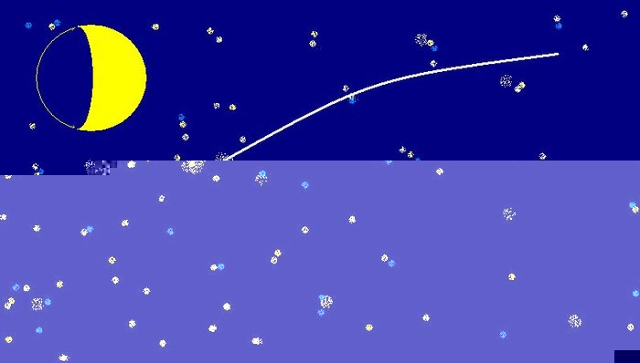

Also wie angekündigt will ich ein Bild malen und dort LEDs integrieren.
Es soll ein Bild von einem Sternenhimmel werden und eine LED Sternschnuppe soll durchs Bild huschen.
( Siehe meien Skizze aus Paint)---> Ist nur ganz grob ein Vorentwurf später wird das viel besser aussehen.
Ich hab mir gedacht das ich das entweder auf eine Leinwand male oder eine dünne Holzplatte, wobei ich denke Holz ist wohl besser. Ich denke mit den Effekten mit der Farbe und so wird das bestimmt gut aussehen.
Ich würde mich sehr über eure Tipps und Ideen und Anregungen freuen!

Möchtest du das die LEDs einzeln sichtbar sind oder sie lieber hinter einer kleinen Scheibe verstecken?

Das ist eine gute Frage :)Aber eine gute Idee immer her damit! Aber wie soll ich die dahinter bekommen oder in das Holz einbauen...

Wenn ich Sternenhimmel höre, fallen mir immer als erstes LED Schrauben ein. Welche Farbe und welche Größe ist immer ein bisschen vom Geschmack abhängig. Ich finde es immer ganz klasse, wenn man 5 mm und 3 mm LEDs mischt... Verleiht dem ganzen ein bisschen an Tiefe... Dann sollte man allerdings nicht mehr zu sehr mit den Farben spielen. Was die andere Alternative ist. Eine Größe und verschiedene Farben.
Wenn du den Sternenhimmel malen möchtest und nur eine Sternschnuppe mit LEDs einbauen möchtest, wäre eine Möglichkeit den Stern an sich aus zwei oder drei 5 mm LEDS zu machen und den Schweif aus 3 mm LEDs. Da kommt es auf die Größe des Bildes an.
Ansonsten kannst du auch, wenn du es wirklich auf Holz mals, die Sternschnuppe ausschneiden und eine Plexiglasscheibe einlassen. Dahinter dann eine LED installieren.

Wenn immer nur eine LED aktiv an sein soll, dann ist das noch recht einfach machbar (siehe z.B. hier: viewtopic.php?f=35&t=9495&p=120029). Wenn mehrere 'durchs Bild huschen sollen', dann wird es etwas schwieriger (geht aber auch per Matrix Steuerung siehe LED-Cube), wenn die auch noch unterschiedlich hell sein sollen (z.B. dunkler werdender 'Sternschnuppen-Schweif'), dann wird es sehr aufwändig (PWM pro LED erforderlich).

Also das Bild soll schon größer werden so ca. 120 auf 50cm oder größer!
Es soll eine Sternschnuppe huschen und sie sollte so leuchten wie eine echte als ob sie in der Erdatmosphäre verglüht!
Ich weiß nicht eventuel kann man mit ein paar Schrauben ja noch ein Paar Sterne simulieren, aber ich hab ein bisschen angst, das eventuel die Sternschnuppe dannim Bild untergeht....Es sei den man arbeitet dann mit anderen Farben...

So eine Sternschnuppe sollte ja ein Stück über den Himmel fliegen und einen Schweif hinter sich herziehen.
Technisch:
Eine Reihe von mehreren LEDs mit Lauflicht und Fade-Out-Effekt.
Das ist denke ich schon etwas aufwändig.
Vielleicht machst du einfach fürs erste einen Sternenhimmel mit ein paar Blinkesternen.
Der nächste Schritt wären dann vielleicht Pulsare, also statt blinken gefadetes Blinken oder weiches blinken oder langsam heller und dunkler und wieder heller...
