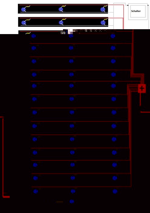

hallo wollte mal fragen ob das so , wie ich es gemalt habe funktionieren könnte danke schonmal

Wenn es LED-Leisten sein sollen, funktioniert es.
Du brauchst aber nicht so viele Plus-Leitungen. Die können genau so zusammengefasst werden, wie Du es mit der Minus-Leitung gemacht hast.
Der Schalter sollte das Netzteil mit ausschalten (z.B. über einen Steckdosenschalter). Das spart Energie, weil das Netzteil sonst auch im Leerlauf noch etwas Energie verbraucht.
Herzlich Willkommen im Forum!
Edit:
Wenn ich es richtig sehe, hast Du vor jeder LED einen Widerstand? Da reicht bei 12 Volt ein Widerstand für die 3er-Reihe. Damit sparst Du bei gleicher Helligkeit 2/3 Energie!

ahh okay danke für die schnelle hilfe werde es sobald die LED's da sind in die tat umsetzen

Hier ist die Schaltung anschaulich gemacht.

Also wie schon vor mir jemand gesagt hat in Reihe schalten der Leds und dan einen vorwiederstand sparst du dir auch einiges an Arbeit und an Geld auch wenn es nicht viel ist ?! Aber wiederstände kosten auch Geld und müssen ne gewisse Leistung abkönnen
