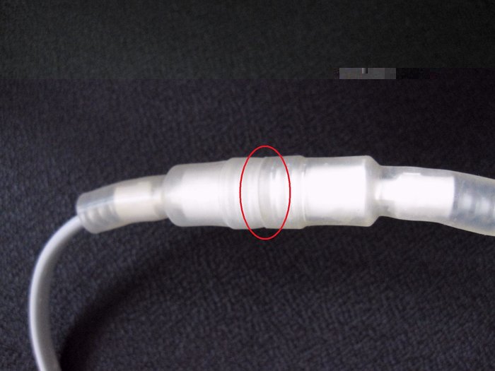

Vielleicht kann man ja die Stecker, wenn sie zusammengesteckt sind, zusätzlich abdichten.

Das müsste dann eigentlich auch reichen. Quasi die Kontaktstelle vom einen Stecker zum nächsten mit etwas Silikon rundherum abdichten, dann sollte der Stecker auch sehr gut geschützt sein. Mal anbei ein Foto was ich meine, das rot eingekreiste Feld müsste man halt schön dicht machen.

Oder einfach ein gutes Tape rum!

Ja ein Tape müsste auch reichen. Ich dachte nur, falls sich die Stecker evtl. öfters mal bewegen oder verschoben werden.. da könnte sich das Tape durchaus dann als nicht so sicher erweisen. Hat aber auch wiederum einen Vorteil: man kanns besser nachbesser oder austasuchen, bei Silikon... bis man das wieder weg hat
