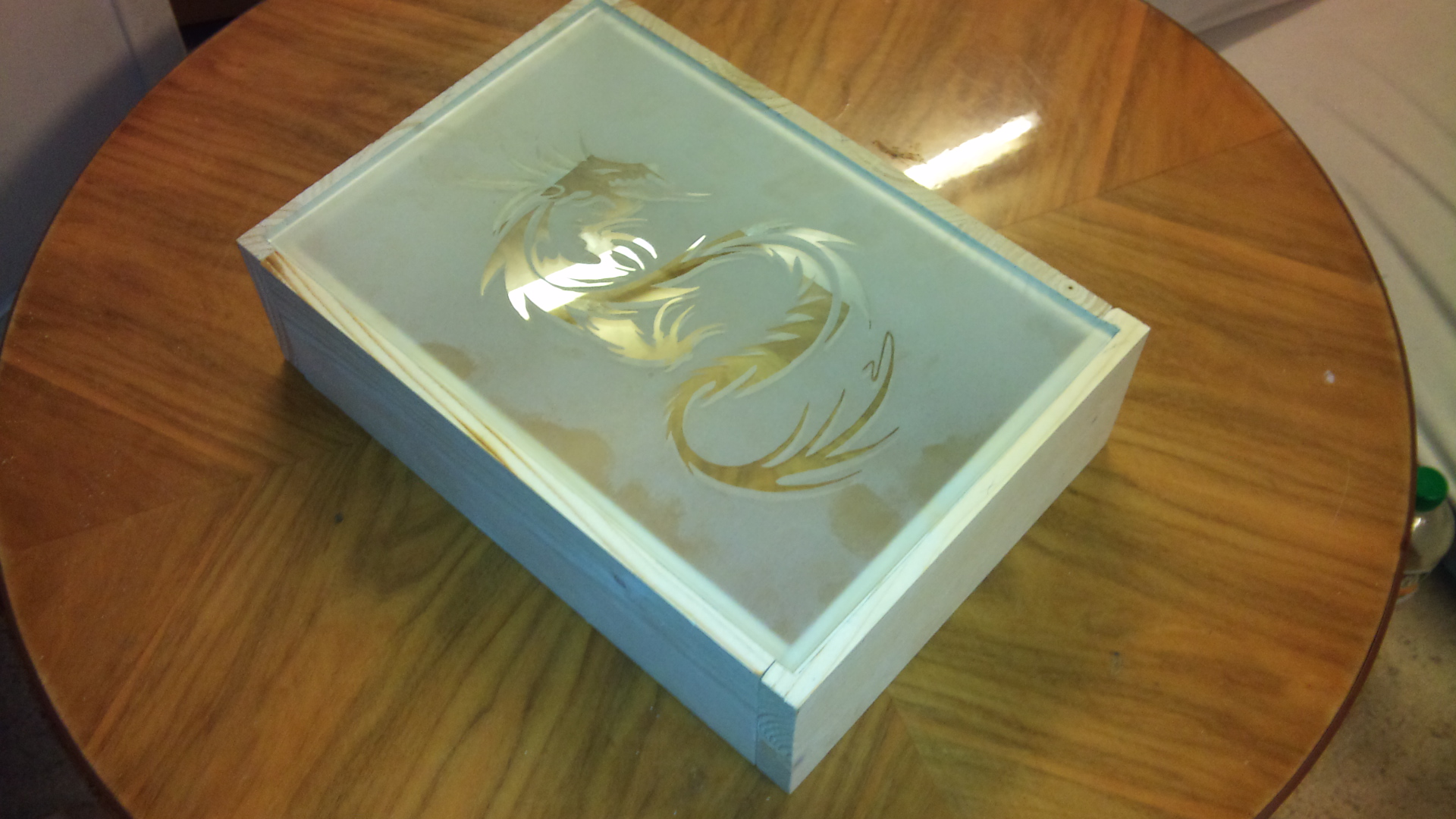

Zunächst hab ich ne Glasscheibe genomm, ein Motiv aufgeklebt und den freien Teil der Scheibe gesandstrahlt. (Bild1 und 2).

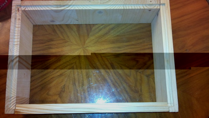

Danach habe ich einen Rahmen gebaut. Dazu habe ich mir Holz im Baumarkt zuschneiden lassen und eine Kerbe in das Holz gefräst, wo später die Glasscheibe aufliegt. Anschließend hab ich alles zusammengeschraubt. (Bild 3)

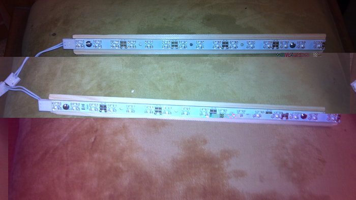

Nun hab ich mich der Beleuchtung gewidmet. Dazu hab ich ne 500mm Superfluxleiste in zwei Teile getrennt und auf ein Dreikantholz befestigt. (Bild 4)
Anschließend hab ich die Leisten mit Kabeln versehen und danach die Dreikanthölzer in den Rahmen geklebt. (Bild 5)
Als letztes hab ich die Scheibe mit Durchsichtigem Silicon in den Rahmen geklebt und die Rückwand angeschraubt, welche ich mit Alufolie überzogen habe, wodurch das Muster im Drachen entsteht und ich muss sagen: mir gefällts
. (Bild 6.)
Bild 7 und 8 zeigen den ganzen Spaß in Aktion
