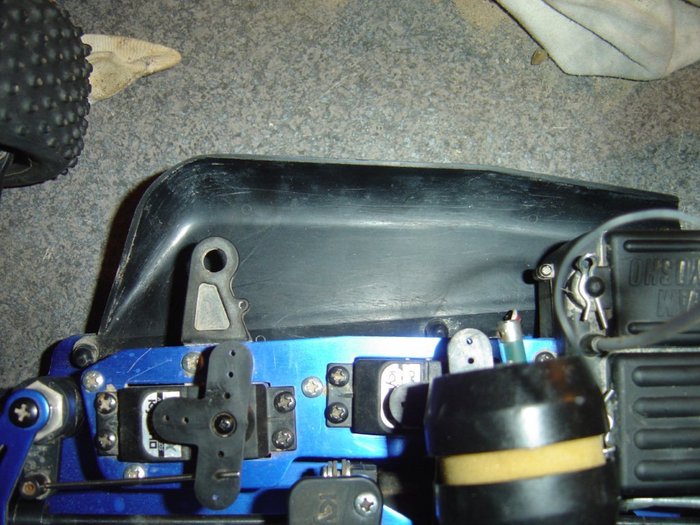

An was für Leuchtschrauben hast du denn hierbei gedacht? Hast du ein paar technische Infos mer zu den Leuchtmitteln? Man sollte schon wissen, welche Spannung und welchen Strom die brauchen oder max. aushalten...
- Beatbuzzer
- Beiträge: 3177
Kannst du nicht vom Empfänger-Akku abzweigen?
Bzw. einfach einen Stecker in einen freien Platz am Empfänger anstöpseln? Das würde Platz, Gewicht und zusätzlichen Akkuladen sparen.
Die 4,8V oder 6V würden für zwei rote LEDs in Reihe reichen. Die weißen müssten dann alle 4 parallel.
Da die fertigen Schrauben hier für 12V ausgelegt sind, nimmst du einfach die LEDs und die Fassungen und passende Widerstände einzeln.

Hallo, ich habe noch ein Akku, der mit vier 1,5 Volt Batterien (AA) funktioniert, also dei Batterien werden in die Löcher eingesteckt. Dann brauch ich wenigstens nichts an meinen anderen Akku ranzugehen und das Problem mit den Empfänger wäre dann gelöst.
Einen Akku mit Batterien zu kombinieren ist eine schlechte Lösung. Ungleiche Spannung und ungleiche Kapazität. Damit werden die Spannungsquellen auch ungleich schnell leer gelutscht.
Besser immer nur eine Sorte verwenden: entweder nur Batterien oder nur Akkus.
