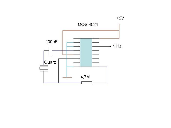

Wäre nett wenn ihr bitte mal über Schaltung schaut. Da kann man bestimmt noch etwas verbessern
Der Quarz ist ein Standardqaurz mit 4,194304 MHz
Yannick
Yannick
Ja, üblicherweise werden Quarze mit zwei Kondensatoren gestützt. Hat natürlich auf die 'Genauigkeit' wenig Einfluss, stabilisiert aber die Schwingung. Die Genauigkeit hängt hier in erster Linie von der Qualität des Quarzes ab. 'Nachjustieren' geht bei dieser Variante halt schwierig (man kann die Stützkondensatoren ändern). Wenn eine sehr hohe Genauigkeit erforderlich ist, dann entweder DCF77 verwenden, oder eben einen gut selektierten Quarz. Mit µC könnte man auch einen Standard-Quarz nehmen und (wegen der freien Programmierbarkeit) per Software nachjustieren, wenn die Quarzfrequenz nicht 100% passt oder um eine Temperatur-Drift-Kompensation vorzusehen. Aber µC soll ja nicht...

Hallo Borax,
danke für die Antwort. Den fehlenden Stützkondensator werde ich auf jedenfall noch integrieren. Meine 60 LED´s kann ich jetzt schon mit Hilfe von Dir/Euch und dem IC 4017 ansteuern. Jetzt werde ich die ganze Schaltung mal zu einer LED-Uhr erweitern. Für die Minuten werde ich die gleiche Schaltung einsetzen. Da ich hier die LED´s allerdings setzen muss, habe ich mir schon einen Schwung R-S Glieder besorgt. Zum ansteuern der Minuten nehme ich den 60-zigsten Takt der Sekunden, die dann angesteuerte LED wird mit Hilfe eines R-S Gliedes gesetzt. Ich hoffe das meine Denkweise auch auf der Platine funktioniert

Die Abbildung in deinem Link : http://www-users.rwth-aachen.de/Hannes. ... tgeber.jpg
hat, glaube ich, einen Fehler. Muss hier nicht R1 in Reihe von PIN 4 verlaufen? ich habe die Schaltung mal nachgebaut. So wie das beschaltet ist funktioniert es nicht, jedenfalls nicht bei mir.

Hi Yannick,
Ooops, so genau hab ich mir die Schaltung jetzt nicht angeschaut. Und ich bin ehrlich gesagt auch ein wenig zu faul mir jetzt das Datenblatt des 4521 rauszusuchen um das genauer zu ergründen
Aber wenn es bei Dir so funktioniert, dann ist das auf alle Fälle besser als irgendein 'offizieller' Schaltplan der nicht funktioniert!
Mir ist halt nur der 'fehlende' zweite Kondensator aufgefallen und dann hab ich den nächstbesten Schaltplan der mir im Netz zum 4521 'begegnet' ist und zwei Kondensatoren am Quarz verwendet als 'richtig' verlinkt. Da ich den nicht selbst aufgebaut habe, kann ich natürlich keine Aussage zur korrekten Funktion machen.
