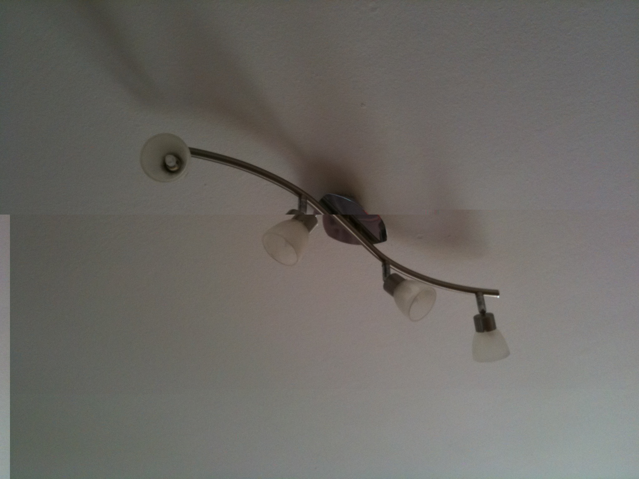

Habe in der Küche noch ein altes 230V Halogensystem. Verbraucht ziemlich viel Strom, sieht aber finde ich gut aus. Daher hab ich es bislang nicht ausgetauscht. Ich sehe auch keine sinnvolle Möglichkeit die Leuchtmittel auszutauschen, oder hat jemand eine Idee? Der Sockel der Halogenlampen ist denke ich G9 und die verbrauchen 25Watt das Stück!
Die weißen Lampenschirme werden von den Haolgenlampen gleichmäßig durchleuchtet, das muss in jedem Fall auch nach einer Umrüstung weiterhin gegeben sein. Also da mir die Leuchte gefällt möchte ich die nicht rausschmeißen und durch eine andere austauschen, sondern nur falls möglich mit LEDs nachrüsten.
Für einen Trafo is in dem kleinen Kasten wo die 230V reingehen denke ich nicht ausreichend Platz, der ist nur etwa 6cm im Durchmesser und kaum mehr als 2cm hoch.

Also aufgrund der Lampe und der Lampenschirme kommt eigentlich zur Umrüstung auf LED die G4 Stiftsockellampe 2,6 W ( Art. Nr. 70952 ) in Frage . Dazu musst Du aber die originalen G 9 Fassungen gegen G4 Fassungen austauschen . ( bei Reichelt für ca. 35 cent ) .
Von der Lichtstärke her dürfte es fast gleich bleiben ... die 25 W Halo´s haben 260 lm und die G4 Stiftsockellampe 235 lm.
Bliebe bloß noch die Stromversorgung .... da würde sich ein Stecker Schaltnetzteil anbieten ( z. B das SNT 1000 von Reichelt ) , das müsste in Sockel noch Platz finden , ansonsten bleibt Dir da bloß etwas Bastelarbeit um den Sockel etwas zu vergrösern damit das Netzteil dort Platz findet .

Um den Umbau werde ich wohl nicht rum kommen so wie ich das sehe... Ich denke ich werde es dann aber eher direkt mit ein paar Cree XPG LEDs versuchen und nicht G4 Sockel einbauen.

Ich habe eben gerade die Seoul Acriche auf Platine im Shop von Lumitronix entdeckt, wenn ich in jede der Brennstellen eine reinsetze und dann jeweils zwei miteinander in Reihe verbinde, dann kann ich auch ohne Trafo arbeiten :)
Hat schon jemand Erfahrungen mit denen gemacht: http://www.leds.de/Nach-Lieferant/Seoul ... -110V.html
Die Leistung von denen ist nicht so irrsinnig hoch, wenn ich die Rückseite der Platine mit Wärmeleitkleber einfach an der Metallfassung der Leuchte festklebe, meint Ihr das reicht mir von der Wärmeableitung her?

Die von Dir verlinkte Seoul Acriche hat aber nur 65 Lumen. 4 Leds entsprechen also gerademal dem, was 1 Stiftsockellampe abgibt. Um auf die gleiche Helligkeit (oder anähernd) zu erhalten, müsstest Du folglich 16 Leds einbauen. Und dafür hast Du keinen Platz. Und um Kühlkörper wirst Du auch nicht drumrum kommen.
Die wohl beste Möglichkeit hat samson schon geschrieben. Macht auch die wenigste Arbeit.

Klingt überzeugend.... Ich bin mir nur noch unsicher, ob die G4 Lampen auch wirklich in der Lage sind den Lampenschirm schön auszuleuchten. Die sollen ja nicht nur nach unten leuchten, der Lampenschirm selbst muss auch leuchten, sonst ist die Optik der Leuchte dahin. Ich werd mir einfach probeweise mal eine kaufen und erstmal reinhalten bevor ich das Ding ganz umbaue.

Wenn Du Dir die G4 Stifisockellampen mal genau anschaust siehst Du wie dort die LED´s angebracht sind , damit erreichst Du eine dem Original vergleichbare Ausleuchtung . Auch deswegen sind die G4 die beste Alternative für den von Dir geplanten Austausch ( meiner Meinung nach ) .
Und mit der Grösse dürfte es gar keine Probleme geben ...die G4 sind 1 cm im Durchmesser und 2 cm hoch - entsprechen also in den Abmessungen den jetzt eingesetzen G9 Halopin .
Kühlung brauchst Du keine und das mit der Stromversorugung lässt sich auch lösen .
